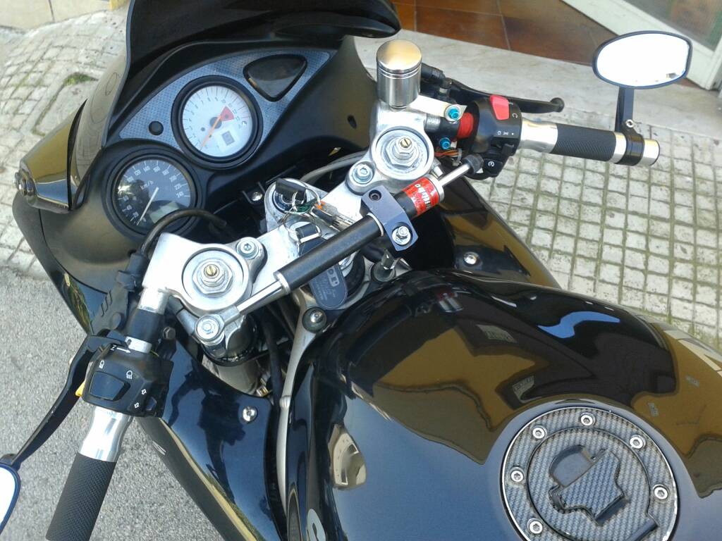

Re: R: Avantrno gsx... moto non equilibrata
Ammortizzatore Bitubo comprato da un amico, ho adattato le staffe del mio ed eccolo montato, visto la lunghezza delle forcelle più corta e lo sfilamento per montare i semimanubri la moto in curva tendeva a chiudersi ed a essere nervosetta, con la regolazione dell'ammortizzatore ho risolto il problema.

Re: Avantrno gsx... moto non equilibrata
Che piastre di sterzo hai usato? gsxr? o hai rifatto una coppia di piastre con l'alloggiamento delle forche gsxr e l'offset originale dell''sv?
SMASA 2000 SRL
Sirio Auto 77
corrado.g1983
- Messaggi: 1975
- Iscritto il: dom apr 06, 2008 3:55 pm
- Moto: Sv650s k1
- Nome: Corrado
- Località: sicilia- Avola (sr)
le piastre sono di una gsx1100r come tutto l'avantreno
