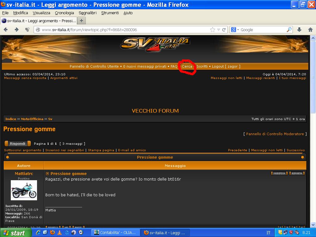

il tasto cerca è questo in allegato, cliccandoci dentro e scrivendo quello che ti serve troverai diverse discussioni in merito, per quanto riguarda la pressione delle gomme della moto..la cosa è molto soggettiva, ognuno ha le sue opinioni, io ti consiglio di riportare quanto scritto nel libretto di uso e manutenzione ed eventualmente provare.

Si scusate, avevo sbagliato! Ho cercato anche se non ho trovato gran che
