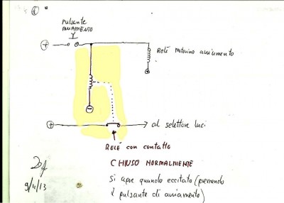

allora,
sempre nel tentativo di raggiungere la perfezione mi piacerebbe aggiungere una chicchetta sulla mia sv ibrida.
Parliamo di una prima serie con impianto elettrico della seconda generazione. ho perso l'interruttore fari. ho quello delle 4 frecce ma l'ho utilizzato per l'attivazione o meno del cambio elettronico.
Vorrei quindi mettere un relè temporizzato che accenda i fari dopo che la moto si è avviata.
due sono le vie percorribili:
ritardare un relè o metterne uno temporizzato. il relè temporizzato però è grosso, costoso e sembra anche poco impermeabile. qualcuno conosce uno schemino per dare un ritardo di 5 - 10 secondi all'attivazione di un relè standard?
in seconda battuta si potrebbe prelevare un positivo che scappa fuori da qualche parte solo a motore acceso. questo positivo andrà ad eccitare il relè fari con il raggiungimento del mio scopo, accendere i fari in automatico solo quando il motore è in moto. lo stesso sistema introdotto sulla serie gsxr dal 2005 in poi (2004 e 2005 sono la stessa moto, questa è una delle poche differenze di questi due modelli) non ho un disegno o un manuale di officina, sapete con che logica funziona?
che consigliano i miei amici dell'elettrone?
:victory: Grazie ragazzi!

Ho visto ora lo schema elettrico della K7. L'interruttore di start è diverso dalla K3. è a due vie. quando pigi il pulsante chiude il positivo che va al relè del motorino ed apre il circuito dei fari. geniale! non ho un blocchetto simile, per questo penso che userò un relè normalmente chiuso, eccitandolo con lo stesso positivo che va al relè di avviamento. una volta eccitato aprirà il contatto dei fari spegnendo i fari per la durata dell'avviamento.
si
può
fareeeee :smilone:
Ottimo suggerimento proprio da mamma Suzuki, è bello scoprire queste piccole evoluzioni negli anni.

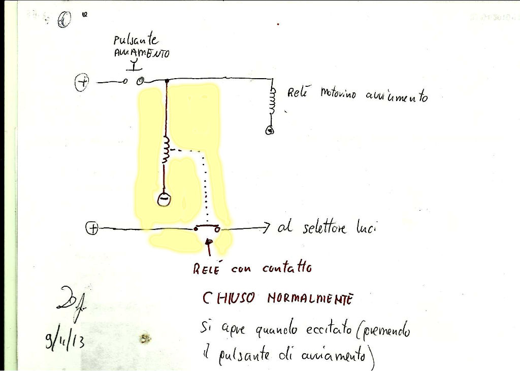

Semplice ed efficace.
Serve un relè che abbia un contatto NORMALMENE CHIUSO, ovvero il contrario dei rele utilizzati di solito.
Quando si preme il pulsante di avviamento, il rele si eccita e spegne i fari.
Secondo me si può piazzare dietro al fanale, i relè da auto non hanno grossi problemi, io l'ho messo attaccato al supporto frecce ( SV N ) per i fari supplementari.
Dovrai trovare il filo che esce dal pulsante di avviamento, il filo che va al selettore abbaglianti/anabbaglianti ( filo da interrompere ) e un negativo ( che trovi sicuro nel faro ).
Il bello è che in caso di guasto, i fari rimangono accesi!
