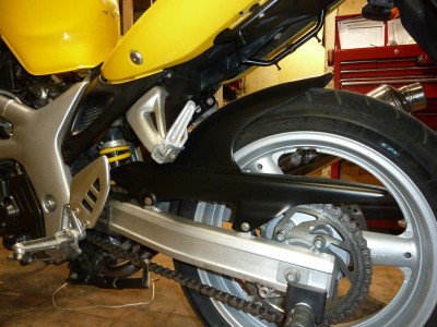

allora, iniziamo con il risulato finale, appena montato e moto tirata a specchio!

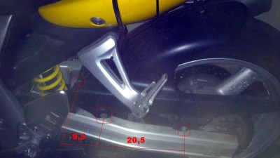

LA vite centrale e le due del paracatena

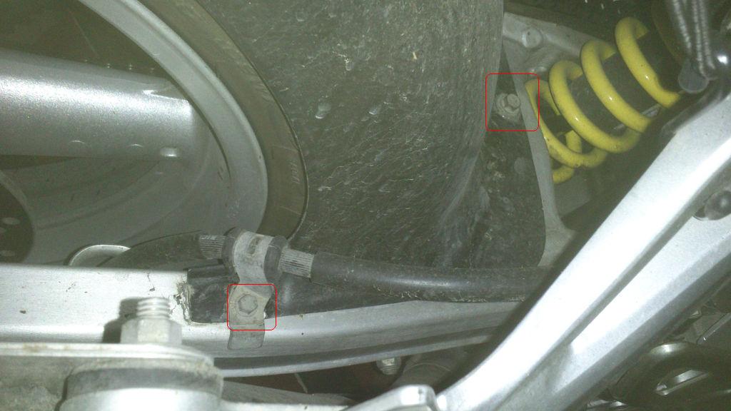

Allegato: La vite centrale ( un'altra volta ) e la vite di fissaggio del tubo del freno come ti dicevo, il parafango è da forare e verniciare.
