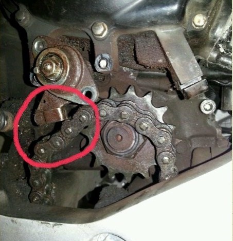

Ciao ragazzi,
Ho smontato e rimontato mezza moto ma volevo cambiare il cavo della frizione. Ho mollato tutto sulla leva della frizione ed il cavo è "morbido" adesso, poi sono andato a sfilare tutto giù dove ce l'attuatore ma come diavolo si toglie il cavo dall'attuatore? Non dovrebbe sfilarsi e basta o non riesco a vedere un qualche meccanismo?? Forse devo solo allargare un po la fessura con un cacciavite..
Grazie a tutti,
James

C'è un aletta che impedisce alla testina del cavo di venir via,la devi aprire con un cacciavite...

grazie mille! Forse era troppo buio quando ero a quel punto per riuscire a vederla :)
