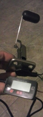

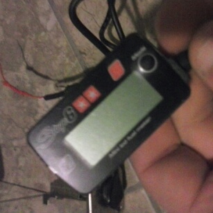

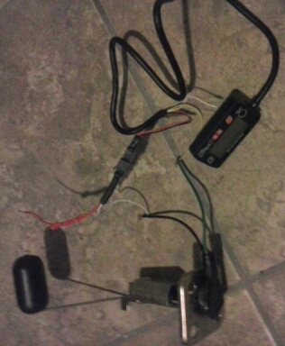

ora la moto è finita, proprio ogni lavoro fatto,a parte il mono che verrà magari l'anno prossimo, ora mi stavo impegnando sull'elettronica e qualche gadget utile, cosi mi sono cimentato a creare un impianto per poi installarlo sulla mia sv per far si che ci sia l'indicatore di carburante.
comprato indicatore di benzina universale stage 6
galleggiante f12 Malaguti
collegati tutti i cavi e fatto un esperimento......
funziona tutto a dovere, sul display le tacche si alzano e abbassano mentre muovo il galleggiante, ho solo una perplessità, il galleggiante ha 2 fili, uno che và collegato all'indicatore ed uno a massa, il mio pensiero è se metto il galleggiante nel serbatoio dove ci sono le resistenze con corrente, essendo che il galleggiante funziona con la massa dite che è pericoloso?
non sapendo nulla, non vorrei che faccia corto con le resistenze del livello originale, la benzina è portatore di corrente o no?
essendo che anche la pompa ha i vari fili all'interno del serbatoio dal mio punto di vista non dovrebbe creare problemi, qualcuno ne sa di più?

direi che la benzina non conduce, sulla vecchia sv il sensore di carburante aveva i poli immersi nel liquido.. se non ci sono scintille vai tranquillo

Le nostre moto non hanno un galleggiante, ma solo due resistenze che funzionano come interruttori, coperti di benzina sono aperti, quando là benzina non li copre più là resistenza si scalda accendendo là spia sul cruscotto, là vecchia serie, ha una piccola pompa della benzina efissata con due viti ed il sensore carburante separato, quindi se riesci a togliere quello e adattare uno da scoooter ti và bene, anche se i fori sono abbastanza piccoli
Sulla nuova serie, là pompa benzina ed i sensori sono un tuttuno fissati al centro del serbatoio, in questa serie il foro nel serbatoio é più ampio quindi più facile fargli entrare un galleggiante, però per ora é tutta teoria, devo ancora studiare come fissare il galleggiante all'interno del serbatoio, avevo pensato di montare là pompa di un gsx r dall'attacco sembrano identiche ed ha il galleggiante incorporato, ma purtroppo cambiano i componenti interni e non saprei se é possibile adattarli sulla sv.
il galleggiante del f12 e il classico con asta e galleggiante, quello del booster se non ricordo male é tutto chiuso e verticale.

Secondo me là tua idea non é male, ma hai già smontato il serbatoio e visto dal vivo il galleggiante del booster?
io ho avuto là sv del 99 e il serbatoio l'ho dovuto smontare per una perdita, il sensore se non ricordo male,, potrei sbagliarmi, ha là chiave da 24 ed il diametro del foro interno mi sembrava piccolo per farci passare un galleggiante tipo quello da scooter, però ammetto che non ho mai visto dal vivo il galleggiante del booster,ma in foto mi sembra avere un diametro maggiore rispetto al foro della sonda.
Come hai specificato tu, il galleggiante del f12 ha una staffa quadrata, a me serve proprio quella per fissarlo con delle viti e staffe da studiare all'interno del serbatoio o fissarlo direttamente sulla pompa, per questo che ho scelto questo tipo di galleggiante.

Eccovi le foto
