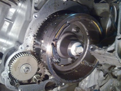

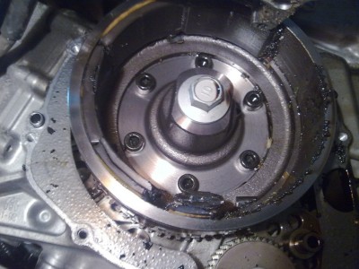

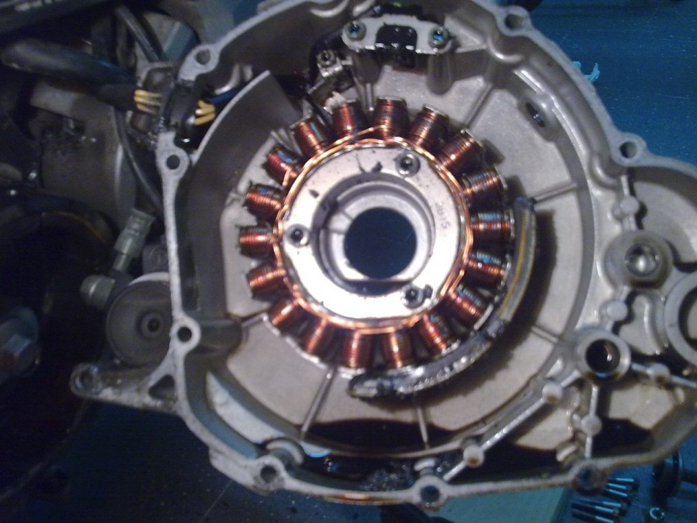

Re: sv1000s problema con ricarica batteria....richiesta aiut
ciao a tutti
dopo svariate prove come consigliato ed andate tutte ok, restava solo un dubbio : i volt prodotti dal volano a 5000 giri erano solo 58 contro i 70 richiesti dal manuale....
Ieri comincia a fare un rumore strano, tipo come se una candela scaricasse a massa...un ffrrrrrrrr che aumentava coi giri....
Decido di aprire il carter statore per verificare se non si fosse sciolto parte dell'isolamento e che ciò fosse alla base del poco rendimento e del rumore strano.....
Altro che isolamento ! ! ! ! !
IN PRATICA LO STRATO DI MAGNETE ALL'INTERNO DEL VOLANO SI è STACCATO IN PIU' PEZZI E CREDO I FRAMMENTI PIU' PICCOLI GIRAVANO NEL CARTER FACENDO QUEL RUMORE..................................................VI ALLEGO ALCUNE FOTO
QUALCUNO SA SE E' UNA SITUAZIONE RIPARABILE ...O DEVO SOSTITUIRE IL VOLANO ? ? ? ?
OPPURE C'E' QUALCHE ALTRO RIMEDIO, TIPO VOLANI COMPATIBILI O A COSTO ACCESSIBILE ? ? ??
GRAZIE
