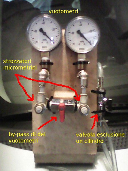

Salve a tutti, come dicevo in altro 3d avevo la moto che seghettava eccessivamente fino a circa 4000 rpm, così dopo avere cambiato le candele ho deciso di regolare i corpi farfallari e per tale scopo ho usato due deprimometri, ma il problema è che le pulsazioni del motore fanno oscillare troppo le lancette fino ai 3000 rpm ed allora ho dato sfogo alla mia inventiva.
In ingresso dei due deprimometri ho messo due strozzatori micrometrici ed ho inserito un by-pass tra i due, poi ho messo anche una valvola di esclusione di uno dei due cilindri (è indifferente quale).
A questo punto collego i due tubi alle prese di depressione, apro il by-pass ed escludo un cilindro.
a questo punto la lettura dei due deprimometri è riferita ad un solo cilindro e quindi posso eseguire la taratura tramite i due strozzatori in modo tale che le lancette risentano il meno possibile delle pulsazioni e mi diano una lettura uguale.
Fatto questo posso chiudere il by-bass e aprire la valvola che escludeva un cilindro ed eseguire la taratura dei corpi farfallari.

No' non e' una procedura complessa, posto che si abbia un vacuometro.mark ha scritto:ma è complessa la procedura per regolare i corpi farfallati?
è una cosa che proprio non ho mai fatto ne visto fare!
Basta solo riscaldare il motore, colegare lo strumento e sulla base della lettura effettuata tarare tramite l'apposita vite.
Naturalmete su un 4 cilindri e' un pelo piu' macchinosa.

Infatti, confermo che e' un lavoretto semplice semplice, ma ieri lo avevo fatto senza gli strozzatori, avevo solo piegato un po' i tubi e dunque non credo che la regolazione sia precisissima, ma gia' la moto era rinata.
Domani pomeriggio la rifaccio bene.

considera che quasi tutta la roba l'avevo già, mi mancavano solo i due deprimometri che costano circa 15 euro l'uno (ma sulla baia li trovi anche a meno) penso che costicchino un pò gli strozzatori micrometrici ma non ho idea quanto.nanni ha scritto:Ciao maxim...bhè ora manca giusto una guida fresca fresca sull'allineamento no?!
Ho intenzione anch'io di procurarmi uno strumento del genere, ma vista la mia vena "fai da te, che risparmi" stavo giusto pensando di costruirmelo da solo...quanto ti è costato tutto lo scherzetto?!
per o schema di collegamento è semplicissimo non appena ho un po di tempo posto lo schema.pike ha scritto:Maxim, è possibile avere anche lo schema di collegamento?
la pregolazione tramite le posizione la puoi fare alle valvole secondarie; le chiudi tutte e misuri due punti opposti con il calibro, poi a muoverle ci pensa la centralina con il servomotore, comunque è bene fare prima questa regolazione e poi quella dei corpi farfallari inferiori con il vacuometro.mix1977 ha scritto:ola ma come hai fatto a regolarli? (io ho usato la posizione ma non ho usato il vaquometro) ora che maggioro i corpi farfallati mi occorrerà proprio una regolazione.... te la sai fare?
