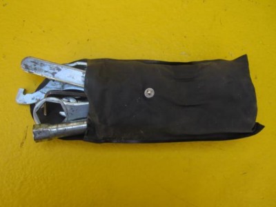

Su internet ho visto queste, sono date per originali, confermate?
Secondo voi quanto vale questo set?
Cosa deve includere oltre a ciò che si vede?

si, le foto delle chiavi sopra riprendono quelle originali, confermo!

Si il kit è quello ed è secondo me abbastanza ben fatto e ti da gli attrezzi per tutta la manutenzione ordinaria...quanto possa valere non ne ho idea....25/30 euri?

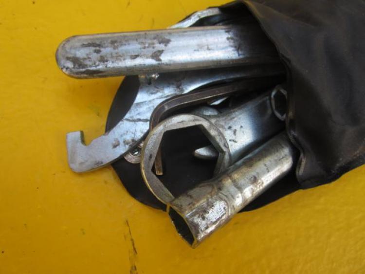

secondo voi quella chiave candela va bene? il set è di un gsxr 02, ho già controllato e le candele sono della stessa dimensione.
Mi sorge però un dubbio. La vostra chiave originale ha il gommino? perchè per riuscire a tirar su la candela anteriore altrimenti non saprei comunque come fare..
perilongo
Fermone
Fermone
Messaggi: 54
Iscritto il: lun feb 06, 2012 12:42 am
Nome: nerina
Re: 1 cilindro
Messaggio da perilongo » gio apr 12, 2012 8:10 pm
nelle set la chiave c'è per il k5 almeno
la candela rimane nella chiave quando la tiri su :)
la chiave della foto mi sembra per lo meno simile alla nostra, la forma e le proporzioni per lo meno, se le misure sono quelle "DOVREBB" andar bene

all'interno della chiave c'è un gommino che la tiene in posizione senza farla cadere.
Credo che la chiave candele sia una delle poche cose che sicuramente continua a far parte del set attrezzi in dotazione.
Sono veramente poche le moto che non le prevedono, e generalmente sono moto da gara

Ciao ragazzi, scusate ma ho ancora bisogno di voi. Ho ricevuto il kit di attrezzi del gsxr preso su ebay, ma ho paura che la chiave candela sia sbagliata. Nel frattempo ho richiesto al pogliani di fornirmi una chiave candela per gladius. Prima di comprare la chiave della gladius e scoprire che è uguale a quella che ho già preferisco chiedere a voi.
La chiave che ho per ora è lunga complessivamente 16 cm, di cui 10 relativi alla parte della candela.
Per evitare di smontare mezza moto questa mattina ho provato a svitare la candela posteriore. Appena inserita la chiave sentivo aggangiarsi la candela, ma la chiave secondo me è corta, per cui la parte che rimane fuori non rimaneva a 90° ma almeno a 135 (così ad occhio). Appena ho fatto forza la chiave si è un po' piegata...
Per concludere, quanto è lunga la vostra chiave? Così quando vado a prendere quella originale per gladius almeno verifico la lunghezza della chiave. Grazie.

Piccolo hint...
La chiave di serie della mia Sprint è un tubo di metallo, sagomato esagonale ai 2 estremi con il gommino di ritenuta.
La uso una volta smontato serbatoio ed airbox, ma in sintesi mi occorre una chiave a cricchetto per avvitare e svitare, incastrando la chiavetta a tubo sopra alla chiave candele...
Magari può fare comodo qualcosa di simile...

Messaggio da SteVe650s » lun apr 23, 2012 8:42 am
