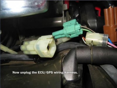

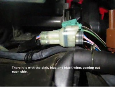

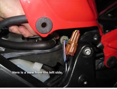

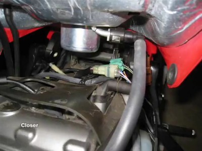

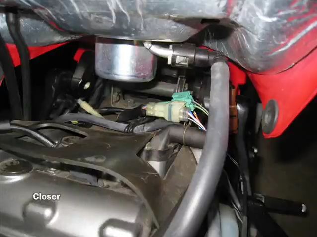

Ciao a tutti ragazzi! ho da poco comprato il cavo per la modifica t.r.e. ma prima di montarlo per non fare casini volevo chiedere qual'è il specifico a cui attaccarlo e dove si trova! la mia è un sv 650 s k6...scusate l'ignoranza! :-) buona giornata

io ho messo un post un po di tempo fa, dove va attaccata, ma ci sono due tipi di modifica tre, vanno attaccati in posti diversi , ma vicini, hai una foto della tua?

ho ricevuto la foto, ma non riesco a capire se è un cavo a tre o quattro connessioni, mandami la foto dei due connettori visti di fronte.

i poche parole devo attaccarla alla spina marrone?cmq grazie per l'aiuto!!!!

no, non la marrone, a quella bianca (diciamo semi trasparente)
Re: montaggio modifica t.r.e.
Confermo:
connettore bianco a 3 fili (rosa/blu/nero)
Sollevi la linguetta ed allontani le 2 estremita' del connettore
ah ok perfetto! dovrei trovarla in fretta mi baster alzare il serbatoio allora! grazie mille per l'aiuto sei stao preziosissimo! alla prossima
