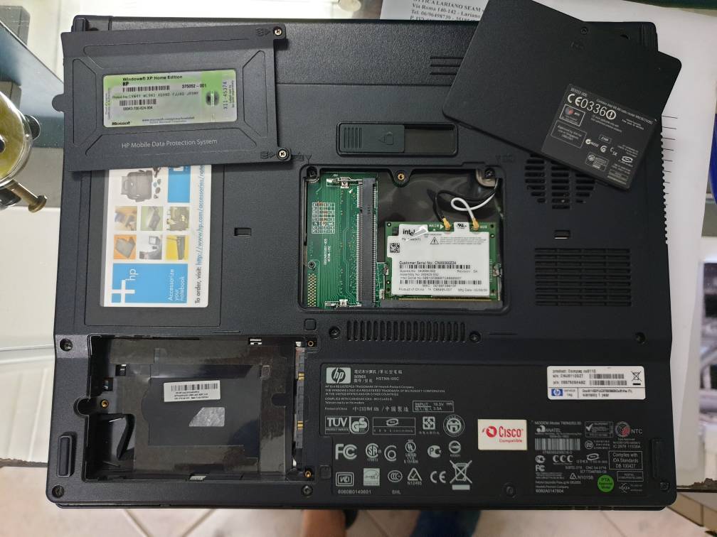

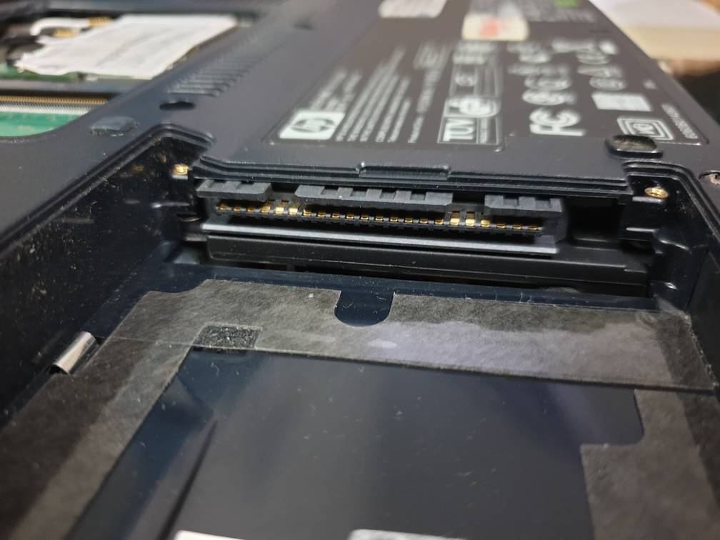

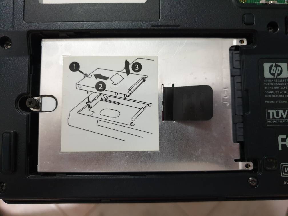

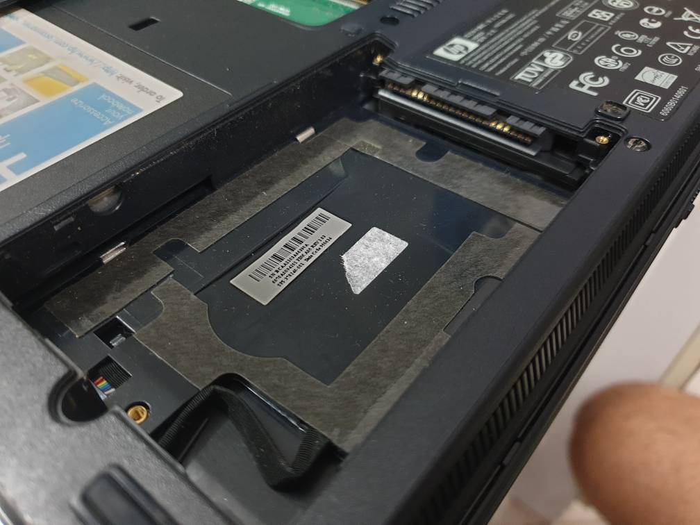

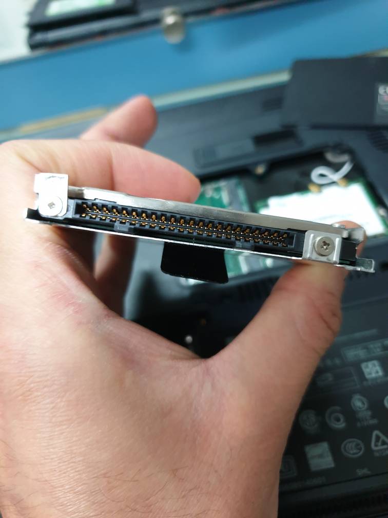

Facendo ordine negli scaffali è uscito fuori questo portatile piuttosto datato (a dire poco) marchiato HP che è un Compaq NX 6110. Siccome è ancora funzionante avevo pensato di metterci su un pupoy Linux e tentare di utilizzarlo, ma giusto per un po' di navigazione internet o qualche piccola cavolata, qualche funzione base, gestire gli ordini direttamente dal laboratorio ecc.
Il problema è che vorrei metterci un SSD (e poi una ram da 2gb) ma non riesco a capire che tipo di attacco ha l'hard disk sulla la piastra madre. Sembrerebbe quasi un seriale ma non sono granché sicuro quindi vi allego qualche foto così magari riuscite ad aiutarmi a capire se magari esista un qualche adattatore che possa essermi utile o faccio prima a portarlo all'isola ecologica (e penso sarà quella la sua fine).

"sbuccia" quella staffa. NX6110 non ha attacchi SATA, ma PATA. Area ecologica.

Il disco di quel laptop è ad attacco IDE, convertito in altro standard (per accoppiarsi alla scheda madre) dalla staffa di montaggio, come dice pike.
Peraltro, mi pare che il limite massimo supportato da quel laptop sia di poco più di 120GB, a causa del BIOS: https://h30434.www3.hp.com/t5/Notebooks ... -p/1281999
