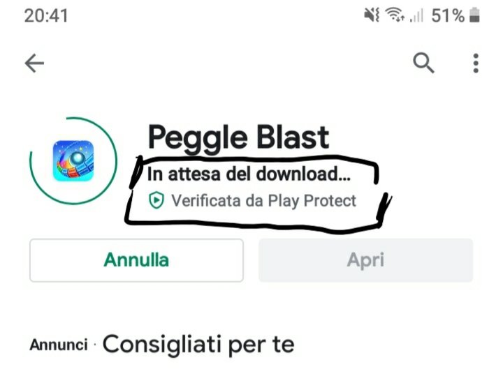

Quando vorrei scaricare un'app
- Allegati
- Play Store
- 20200408_204833.jpg (30.87 KiB) Visto 13678 volte
