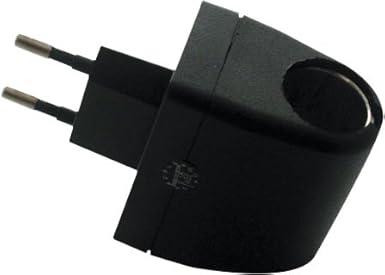

Ulisse io ha scritto:Immagine
http://www.amazon.it/Universel-Adattato ... endisigari
ve ne sono diversi da 4 euro in su. ma si trovano anche in un qualunque faidate' o negozietto cinese :postup:
questi non vanno bene, erogano troppa poca corrente.
serve qualcosa del genere:
immagine presa random dal web.
Messaggi: 18269
Re: mini compressore
Messaggio da pike » sab ott 19, 2013 8:51 pm
350mah sono soldi sprecati.
