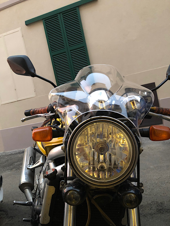

È il Puig 1480
Necessita di un adattamento perché la strumentazione, non essendo simmetrica, interferisce.
Senza allargarlo sta troppo verticale.
Oltre a fare schifo esteticamente, perde molto di efficacia.
Lo ho modellato con un phon da carrozzeria, una bottiglia per modellare la forma, e un po' di pazienza.
Non dico di prendere questo ( ma se hai manualità fallo, il risultato è eccellente!) ma un qualcosa di questa misura.
Dovessi cambiarlo, lo riprenderei ma fumè. Trasparente non mi piace esteticamente.
