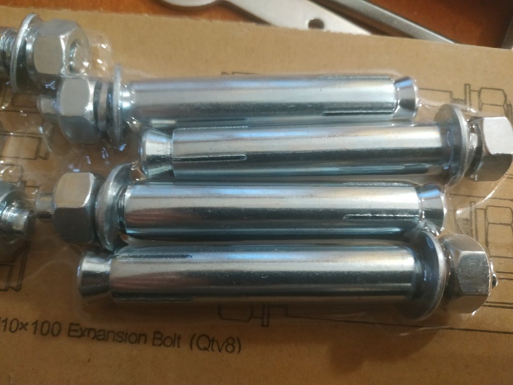

Anche se non é un forum di fai da te, so che qui abbiamo più esperti che in un cantiere edile, quindi mi rivolgo a voi per una questione che con le moto, non c'entra.
Devo appendere la mia barra per trazioni al muro del mio balcone, dato che sono impossibilitato ad uscire.
Peso 75kg e la sbarra sarà sottoposta a notevoli sollecitazioni dato che ci farò muscle up, ci appenderò un sacco da boxe da 40kg e ci farò tante tante trazioni ogni giorno.
Nella confezione erano forniti questi tasselli, che nelle istruzioni dicono andar bene per muro pieno e forato.
Il compagno di mia madre, che se ne intende abbastanza, dice che non vanno bene per il forato (con cui si suppone sia fatto il muro esterno del balcone) e che devo andare perforza di tasselli chimici viste le sollecitazioni che riceverà la struttura.
Voi che dite? Devo davvero comprarmi tasselli chimici, che costano anche un po', per montarla?

M10x100? Che portata hanno singolarmente?

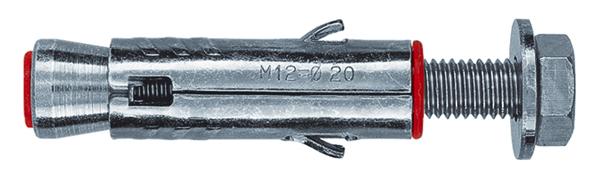

Quei tasselli sono identici a quelli della barra per trazioni che presi anni e anni fa su amazon, il mio consiglio è semplicemente di buttarli via, tengono sul cemento armato e stop, sono scadenti... ma proprio cinesi,non hanno una portata, in pratica sono tubetti di latta lisci tagliati a croce con dentro vite-svasata,rondella e dado!... se ripescassi un tassello di gomma degli anni 60 sarebbe 100 volte meglio di quell'oscenità.
Personalmente su un forato io ho utlizzato tasselli simi a questi:
Non sarebbero i più adatti però nel mio caso hanno tenuto bene per anni (peso analogo), ma visto che vuoi metterci anche un sacco da boxe, forse l'idea dei tasselli chimici è effettivamente meglio.

Messaggio da Mathsl96 » gio mar 26, 2020 7:55 pm
Grazie per l'informazione!
Io sono mal fidente, ma allora aveva ragione hahah mi sarebbe cascato tutto addosso.
La portata comunque non la so, non c'è scritto niente di niente.
Ho visto che al Leroy con 20€ vendono il kit di tasselli chimici, prenderò quello

Secondo me se la attacchi ad un forato viene giù.
Quando ho preso una sbarra per trazioni per la mia palestra ho dovuto rivenderla perché ho scoperto che il pezzo di soffitto dove volevo sospenderla era in travelloni invece che in cemento armato. E ben 2 architetti ed 1 ingegnere edile, miei clienti, mi sconsigliarono altamente l'installazione.

Però forse tra soffitto e muro c'è differenza, nel senso a soffitto hai solo una trazione verticale, mentre a muro comunque il carico é distribuito molto meglio. Poi non deve reggere per sempre, giusto fino a fine quarantena, poi smonto tutto.

Sul mattone rosso forato puoi fare quello che vuoi ma si sbriciola specie se metti qualcosa a sbalzo con leva annessa i tuoi kg si moltiplicano in base alla leva etcc... le strade sono 2 la prima è forare, riempire il mattone con il chimico e poi mettere i tasselli... la seconda un pò più brutale è quella di forare il mattone da parte a parte ed usare una barra filettata della giusta lunghezza, nella parte posteriore del muro usi una piastra in modo che distribuisca il peso su una superficie più ampia... io la userei anche sulla parte anteriore in corrispondenza dei punti dove la barra va a fare leva in mondo che non possa segnare il muro.
Una volta finito smonti il tutto, chiudi i fori e dai una mano di bianco e tutto torna come prima.

No aspetta, spiega meglio. Una piastra nella parte posteriore del muro cosa intendi?
Cioè, io foro, metto il chimico con calza, barra filettata e poi monto la barra che di suo ha già una piastra a 4 fori per distribuire il peso sul muro.
Comunque eviterò di farci lavori pesanti a questo punto, se il rischio é davvero che mi venga giù il muro. Pensavo fossero più resistenti le pareti di casa

Messaggio da sniper765 » ven mar 27, 2020 12:00 pm
Sgualfone ha scritto: ↑
ven mar 27, 2020 10:08 am
così si che terrebbe senza problemi, e neanche varrebbe la pena smontarlo a fine "quarantena".
No la seconda opzione prevede che fori il muro facendo un foro passante da un lato all'altro, quindi sulla parte del muro oppoata alla barra metti una piastra per distribuire meglio il peso, dalla parte della barra dove questa si appoggia al muro metti un'altra piastra ed anche li eviti segni e crepe, il tutto lo monti con barre filettate!
Lo so che è "brutale" ma così tiene di certo.

Sì ma dall'altra parte del muro... C'è camera mia hahah e poi é bello spesso, non avrei manco una punta così lunga, diverrebbe una cosa assurda.
Cavolo non pensavo tanta fatica per mettere una sbarra... Forse meglio fare un reso e prendere una tower.
