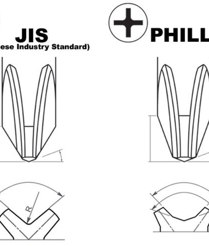

Niet, quelle originali non sono né Phillips né Pozidriv, sono Jis.pike ha scritto:A rischio di rimetterci il capocollo...
Sicuri che siano Phillips e non Pozidriv?
Si distinguono dalle Phillips perché hanno il raccordo interno arrotondato e non spigoloso, questo fa sì che un cacciavite Phillips ci scivoli facilmente spanando l'invito.

Se avete sentito un fulmine in distanza, era la saracca che ho tirato io.skywalker67 ha scritto: ↑sab ago 19, 2023 7:19 pmNiet, quelle originali non sono né Phillips né Pozidriv, sono Jis.
Alur
Noto questo "pallino" in alto a dx.
il nome dello standard sembra essere JIS B 1012.
E in 120 secondi di ricerche... non ho trovato inserti per cacciaviti o cacciaviti adatti. Ma ammetto che non è molto tempo.

Ma no, dai, non era così difficile ...pike ha scritto:E in 120 secondi di ricerche... non ho trovato inserti per cacciaviti o cacciaviti adatti. Ma ammetto che non è molto tempo.
JIS B 1012 cacciaviti
