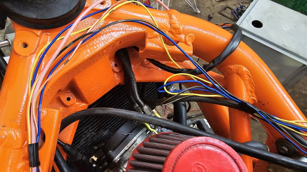

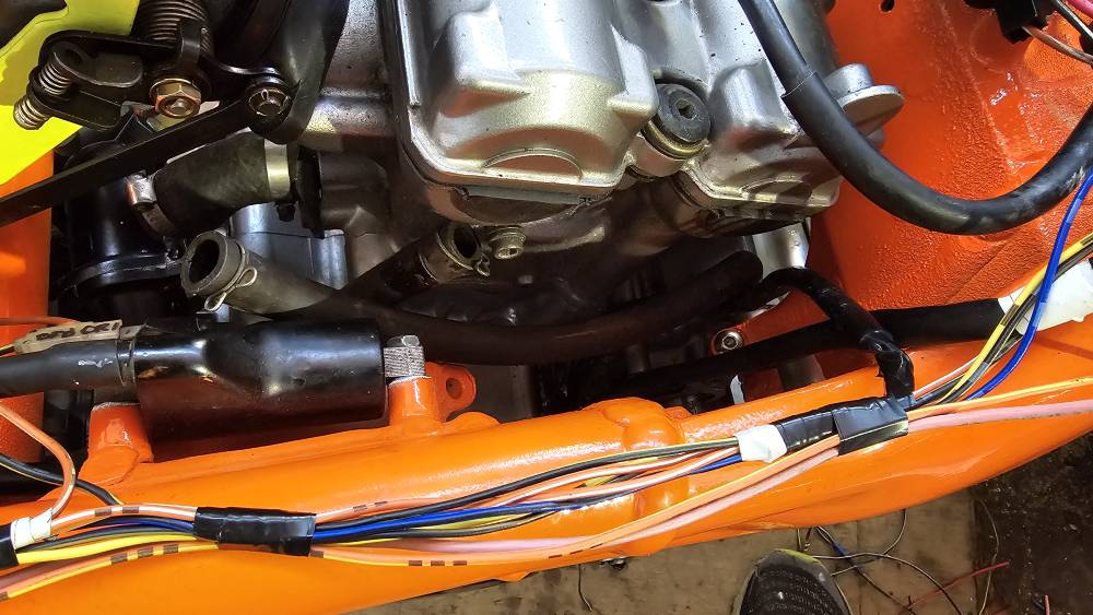

Messaggio da dip » sab ago 24, 2024 4:59 pm
Che caos di cablaggio...
Per non trovarti nei casini, avvolgi i vari rami del fascio col nastro telato.
Nei punti in cui il cablaggio striscia contro fissaggi o telaio, metti uno strato di guarnizione al neoprene e poi ricopri col nastro telato.
Tipo questo qui.
Non necessariamente da acquistare su Amazon, si trova anche in ferramenta un po' fornita.

Messaggio da Furio#971 » sab ago 24, 2024 8:10 pm
dip ha scritto:Che caos di cablaggio...
Tipo questo qui.
https://amzn.eu/d/53AHefZ
Carburatori Forever
Avendo tolto statore , regolatore di carica e tutto ciò che è luci, alla fine sono rimasti 4 cavi in croce.
La guaina di serie si apre e si richiude potendola riutilizzare .
Dove non riesco uso termorestringente .
Bello il nastro Immagine

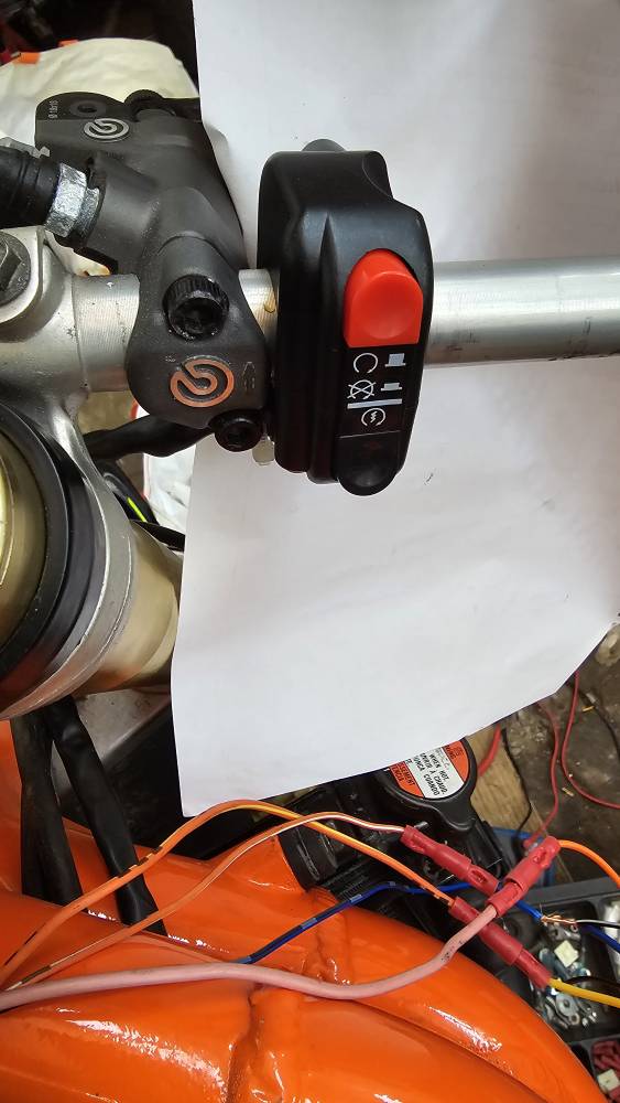

Messaggio da Furio#971 » mer ago 28, 2024 2:44 pm
Avrò fatto l'impianto elettrico troppo pesante ? ImmagineImmagineImmagine
Inviato dal mio SM-S928B utilizzando Tapatalk

Messaggio da Furio#971 » gio ago 29, 2024 8:16 am
sniper765 ha scritto:Altro che "elettronica di bordo"... :asd:
Ci saranno 2 cose elettroniche:
Scheda del cambio
Strumento contagiri e tempi
Il resto è Gasssss...
