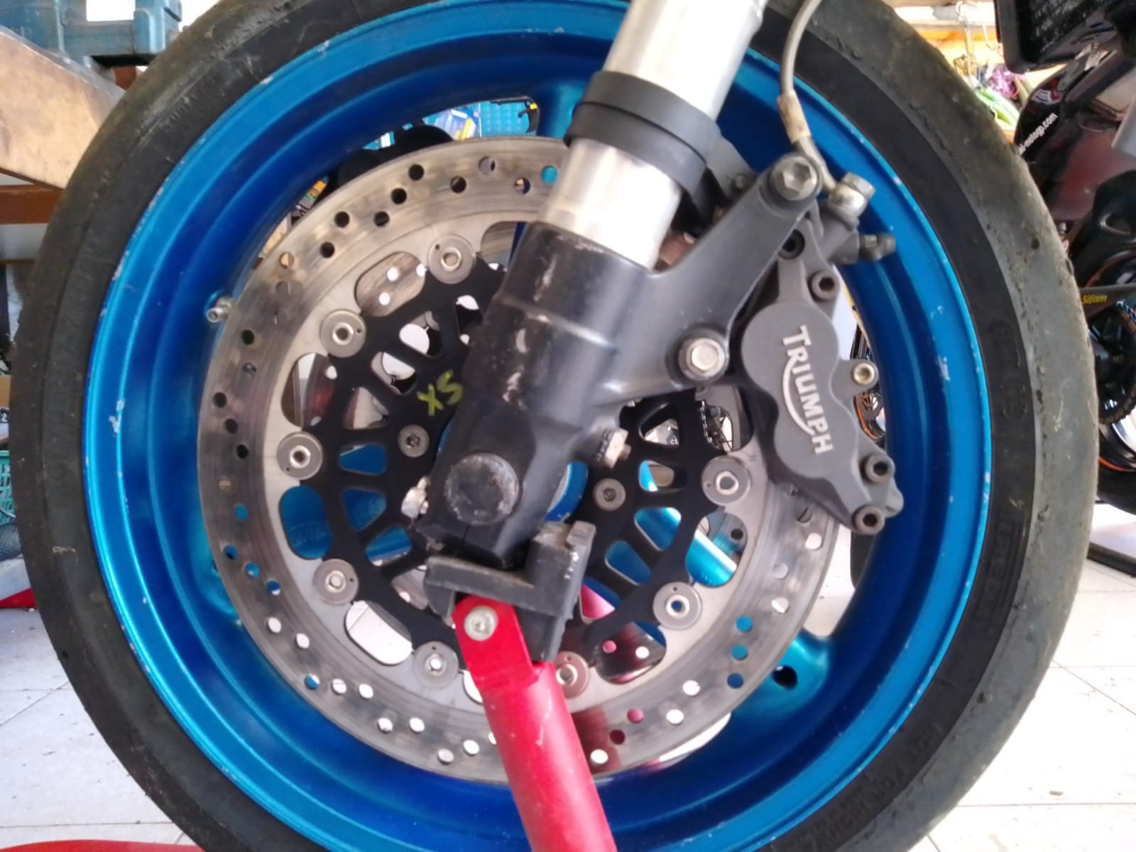

Ciao a tutti ho comprato una sv650 del 2000 a carburatori con montata una forcella di una triumph 955 del 2000 completamente regolabile..
Questa forcella rispetto a quella originale è più corta di 25mm(non poco). Ed ha i foderi di 45mm contro i 41mm della originale..
Ho visto che il mono originale è di 337mm di interasse e volevo montare il mono del gsxr 600 k1/k2/k3 perchè ha come interasse 325mm per recuperare 12mm..
Montando la gomma con spalla da 70 (per utilizzo pista)
Facendo due calcoli con la gomma si abbassa di 5 mm ed infilando le forcelle fino al tappo per guadagnare altri 2mm mi ritrovo con una moto più bassa di baricentro davanti di 18mm e dietro di 12mm..
Alla fine la moto è sbilanciata di 6mm carica in avanti..
Sarebbe bello avere un mono con interasse regolabile e volevo sapere se per voi è una strada percorribile o no..
Grazie a tutti

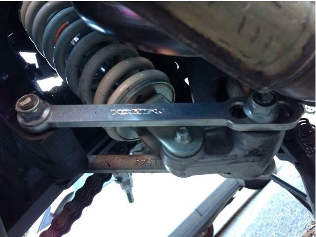

Siccome la sospensione posteriore della SV ha un sistema di link e camme per renderla " progressiva" se accorci il mono di 12 mm la moto scende di 12 x 2.25 = 27mm ( circa )
Poi, evita mono di super sport usati. Sono da revisionare e la molla potrebbe essere NON adatta ( troppo dura o troppo morbida ).
Inoltre potrebbero insorgere problemi di interferenza fra molla-forcellone-telaio
Per cambiare di molto l'altezza si opera cambiando il link della sospensione ( Biellette - leveraggi - Link - Dog Bone ) in genere mettendoli più corti per ALZARE il retro di circa 20mm ( si mettono più corte delle originali 100mm di interasse contro i 106mm di serie )
Con gli steli più corti di 25 mm il davanti si abbassa di 21mm circa ( considera che gli steli sono inclinati di circa 30 gradi).
Se hai il retro con i leveraggi di serie ( 106mm di interasse ) la moto è a zero dietro e -21 davanti.
In genere si faceva +20 dietro e -5 davanti.
In pista penso anche peggio, ovvero più carica davanti. Se Monte passa di quà, ti dirà lui.
Misura l'interasse dei link, se è standard = 106mm la moto è il giusto caricata sul davanti. Anzi, siccome dici di mettere un /70 di anteriore dovresti sfilare un poco gli steli, per non avere il davanti troppo alto.
Se i link sono più corti, allora la moto è esageratamente carica sul davanti ( per uso stradale )
Cerca una coppia di link originali, oppure fai fare da un tornitore due tappi lunghi da usare per prolungare gli steli. Forse non è fattibile ( mi sono ricordato che hai la forcella pluri regolabile, potrebbe essere un bel caos fare i tappi lunghi con tanto di passaggi per i registri...)

Le biellette sono da 106mm quindi sono di serie.
Monterò il mono del 636 03-04 con molla da 95k ed interasse 340mm..

Montato tutto mono 636 03 e forcelle a filo piastra..ed ho fatto il sag...
La moto con il precarico forcella a metà (con la idraulica completamente aperta) senza benzia come sag statico ho:
Anteriore 13mm
Posteriore 10mm
Peso 78kg ant
Peso 76kg post
Sembrerebbe che ho un problema con le molle dato il poco sag..
Presumo devo cambiare le molle anteriori ma mi chiedevo quanto fosse accettabile il sag minimo per questa moto per uso pista..
Potrei ancora sfilare la forca ma per me di base la moto è rigidina e non vorrei che alla prima pistata non mi trovo e butto via la giornata

Ho dovuto sfilare le forche di 3mm e smollare il precarico fino ad un certo punto perchè se no fa troppo on off..quindi con il precarico sono a limite..
La moto ora è così:
Posteriore
Sag statico 10mm
Sag rider 10mm
Tot 20mm
Anteriore
Sag statico 18mm
Sag rider 15mm (ma senza abbigliamento)
Tot 33mm
Peso moto con 2 lt benzina 153kg
Anteriore 73kg
Posteriore 80kg
Ho già preso delle biellette da 103mm dato che le sue sono da 106mm così da alzare il posteriore e caricare di più l'anteriore
Nella guida tende ad impennarsi e sento l'anteriore scarico che non dialoga molto...
Dopo aver montato le biellette più corte rifaccio il peso della moto ed il sag..
L'idea è proprio quella di iniziare ad avere una moto neutra e ben bilanciata ed ovviamente il sag deve coincidere..
Ho fatto tutto con le gomme gonfiate giuste

Con le bielle da 103 si dovrebbe alzare il retro di un centimetro, o poco più.
Dovrei ritrovare tutte le misurazioni fatte...
Messe le bielle ovviamente prova il comportamento.
Se tende ancora ad impennare, stringi sul mono la compressione ( se ci fosse solo la lenta).
Se ancora senti leggero il davanti, togli altro precarico, tipo 5mm tutti in una volta.

La moto è stata modificata nel set up al meglio che si poteva ma ancora ste benedette forcelle hanno le molle troppo rigide.. a sto giro è stata usata in pista andava bene nel bilanciamento ma sta forcella non lavora
Arrivano in staccata con ancora 25/30mm di escursione non sfruttata e per quanto potevo caricare l'anteriore poi il posteriore iniziava ad alleggerire in staccate non violentissime..quindi mi chiedevo quale fosse il k ideale per le forcelle della sv dato che le forche del triumph ha le molle originali a 0.90 e pesa 210kg contro i 153 della sv...
Stavo pensando di prenderle da 0.70 dato che è sprecariata a ben 5 tacche e sono quasi fuori limite..
Contando anche il peso ridotto sia della moto ma anche il rider ha un peso medio vestito 70kg
