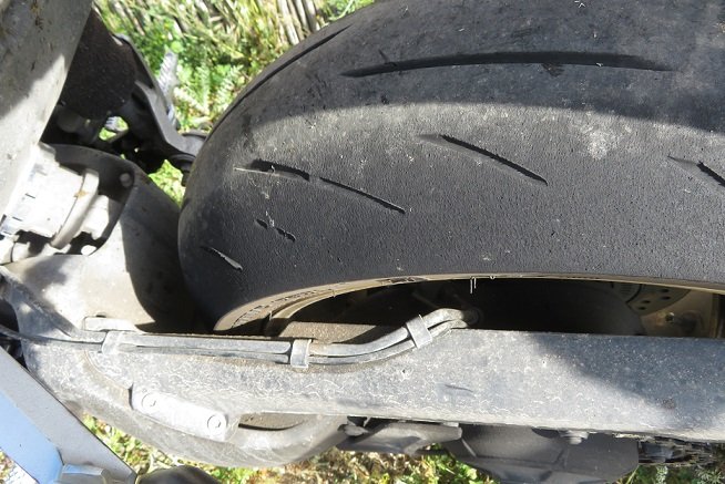

Messaggio da Raistlin78 » mer apr 26, 2023 10:12 pm
Effetto asfalto sardo su s22.... :vroom:
Si,lo so sono da cambiare. Sabato mattina ho appuntamento dal gommaio!!! :roftl: :roftl:

Ma che cambiare! Si vede ancora il battistrada!
Finché non appare la carcassa va bene.
Dopo no, perché non è più " tonda e nera"!
Battute a parte, bella taratura della sospensione!
