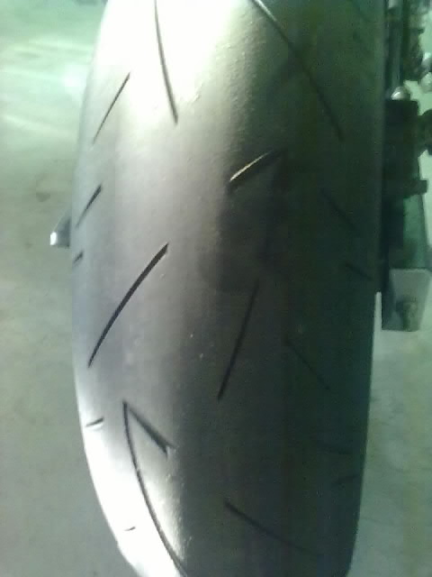

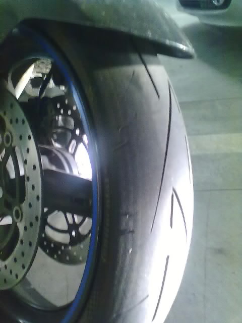

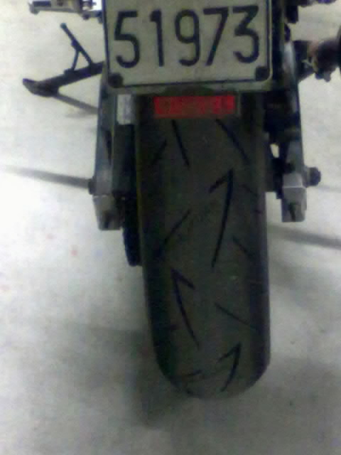

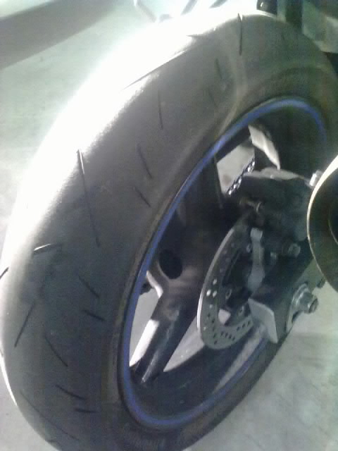

ecco la situazione dopo 3200km

3200km... e io che con il secondo treno di s-attack1 ce ne ho fatti 14.000 e non erano manco alle tacche. il mio pensiero è che le s-a2 siano più morbide delle s-a1, e questo concorderebbe sia col fatto che le s-a1 sono ancora in produzione, sia col fatto che le s-a2 durano meno delle 1.
ma che pressioni usi? quelle consigliate dalla casa o più basse?
ho capito va, mi toccherà darci più gas con le attuali m5 così le finisco prima del previsto e provo queste s-attack 2...

guarda sniper non so le pressioni date da continental ,però ho usato quelle di renne k cioè 2.1-2.2 anteriore e 2.2 al posteriore . Tutto sommato penso abbiano lavorato bene anche come consumo.La cosa strana come ti ho detto è che gli intagli sulla spalla al post sono ancora belli presenti (ho notato che da nuovi sono belli profondi) e cosa molto apprezzabile che diceva la casa le gomme non hanno preso colorazioni bluastre nelle spalle ,cosa che con renne mi accadeva sempre .

in parte è stato quindi svelato il mistero.
sull'sv le pressioni consigliate sono :
2.25 ant
2.5 post
tu giri con pressioni più basse, il grip è si eccellente, ma il consumo e quindi la durata ne risentono.
:up:

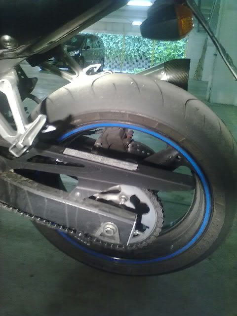

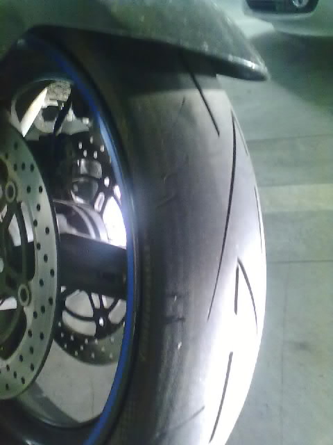

guarda dip (bella l'ignoranza romagnola gran cosa :D ) alla fine dei conti ti dico con certezza che la renne arando la pedana con diciamo decisione rimane forse un 2mm al bordo mentre il conti s.att.2 lo chiudi tutto ma questo a me personalmente frega meno di niente,la vera differenza tra le 2 gomme sta nel profilo delle 2; cioè renne secondo me(parere mediocre capiamoci..)è sicuramente più veloce nella ultima fase di discesa in piega proprio perché il profilo di renne è più a pera mentre il conti ti da più appoggio ma cmq sono gran gomme entambe,però il conti te lo godi molto di più durante tutto l'anno questo è sicuro anche a 10 gradi è fantastico.
ti posto la foto del renne e del conti cosi vedi le differenze.
