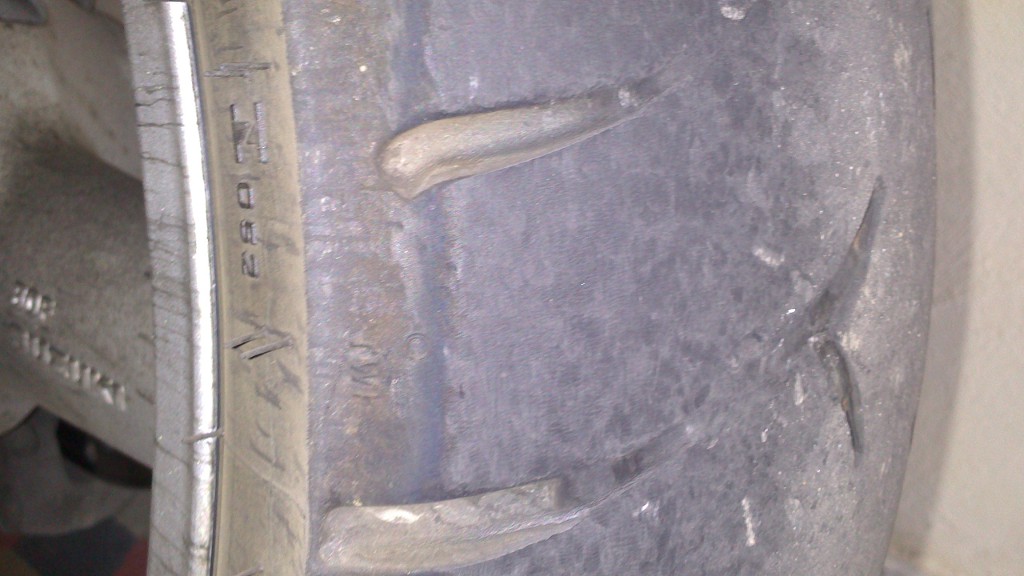

[attachment=0]DSC_0097piccola.jpg[/attachment]

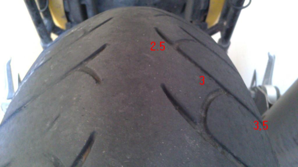

[attachment=1]DSC_0090piccola.jpg[/attachment]
Queste sono le foto del posteriore con circa 5000Km di una Metzeler Z6 Interact.
A parte il rapido decadimento quando prossimo alla fine della gomma, cosa che ho capito essere tipica delle Met, la cosa strana è che ho spiattellato la metà di sinistra.
Va bene che ci sono molte rotonde nel percorso che faccio tutti i giorni, ma mica le faccio ginocchio per terra, con i camion e le auto che si ti vedono, ma non ti considerano neanche minimamente.
Il gommista presume sia dovuto ad un disassamento della ruota, leggermente fuori centro.
Non ho verificato, proverò domattina ( più tardi )
La gomma anteriore è usurata, ma è uniforme.
Avete mai notato una cosa simile?
Grazie e ciao

gomme cosi si trovano in chi accelera e frena a moto mediamente inclinata, con pressioni alte..

Re: Consumo anomalo Z6 Metzeler
allora le rennsport vogliono 2,4 post e 2,2 davanti.. non fanno più di 7000 km, ma con uno stile di guida pulito ci si arriva facilmente. tengono in ogni situazione ma sul bagnato non bisogna strafare mai anche perchè tengono ma danno molta poca sicurezza. arrivare a 3 dopo 2 km è strano, vai da uno con un manometro serio e ben tarato...
non è che avevi gomme molto vecchie come dot?
tieni conto anche che avere la moto molto caricata sull'anteriore tende a devastare le gomme se apri a moto inclinata.. al posteriore hai poco carico e tende a microslittare, consumandosi velocemente ma senza dare mai segno a strappi.

Ho fatto una verifica e come diceva il gommista il mozzo ruota, facendo riferimento alle tacche, non era allineato, circa mezza tacca in avanti dalla parte destra.
Ho messo il mozzo uguale, una piccola cifferenza appena partito l'ho sentita, la moto "tirava" da una parte.l'ho usata un pò così, senza pensarci, per "resettarmi".
In effetti senza mani va dritta neutra.
Ho voluto rischiare e ho provato, senza mani, ad alzarmi sulle pedane.Non ci ero mai riuscito, iniziava subito ad andare credo a sinistra.Ora non scarta.
Non mi sono alzato completamente, una spanna circa, ma sembra neutra.

Potevo pensarci prima di ordinare le gomme!
Ho misurato il battistrada residuo col calibro ( non è lo strumento più indicato, ma un'idea la da ).
Del posteriore la parte sinistra non è quotabile se non sul bordo.
[attachment=0]DSC_0090piccola-misure.JPG[/attachment]
Dal centro gli spessori in mm sono 2,5 / 3,0 / 3,5.
L'anteriore nello stesso ordine, ed in entrambi i lati, misura 3,5 / 3,0 /3,5, nelle stesse posizioni della faoto del posteriore.
Ho fatto vedere la moto a due gommisti, ed entrambi mi hanno detto di cambiarle entrambe.
Faccio un ragionamento, ditemi se sbaglio.
Le gomme sono prodotte nel marzo 2010.
L'anteriore dovrebbe essere poco sopra alla metà come consumo ( nel rispetto del codice della strada )
La posteriore ( spiattellamento SX a parte ) dovrebbe essere al 75% nel centro, meno alla metà della spalla.
Cambiando solo la posteriore con un'altra uguale "fresca" dovrei arrivare a consumare ant.vecchia e post. nuova quasi uniformemente in altri due anni.
Però l'anteriore avrebbe alla fine quattro anni.
E questo non è buono,giusto?
Ipotizzando che i due gommisti siano onesti, per il fatto di invecchiare troppo l'anteriore mi hano detto di cambiarle entrambe.
Però cestinare l'anteriore mi dispiace non poco.
Ormai è tardi, domattina porto le ruote dal gommista per le Rennsport, era solo una curiosità.
