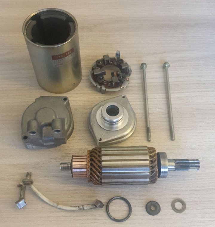

la Caponord è un continuo lavoro...
Venerdì la stavo portando a fare la revisione e per strada il motorino d'avviamento per colpa del relè, rimasto incollato chiuso, ha fatto una bella fumata.
Arrivato a casa dopo mille madonne, santi e calendari snocciolati meglio di una perpetua un chiesa con il rosario, ho smontato il motorino trovando il cavo che porta corrente dal relè quasi completamente fuso... il motorino una volta aperto sta bene ma il polo positivo ed il suo isolamento sono andati e li sto cercando senza molti risultati, cioè trovo il piatto spazzole ma non gli isolanti... chi di voi sa darmi qualche dritta?
Il motorino è un Denso 294-356 con codice 228000-7460

Ho trovato i pezzi con non poca fatica dalla germania... portaspazzole più isolante il tutto a 65€ spedito, poi un relè maggiorato 15€ ed i cavi nuovi altri 20€... con 100€ la rimetto in pista... speriamo...
Domani intanto prima di ordinare i pezzi controllo con il tester che il rotore sia sano e poi procediamo con la riparazione

Beh diamo a Cesare quel che è di Cesare... essendo un problema piuttosto conosciuto sulle Caponord ho chiesto anche in quel forum ed un utente mi ha dato un sito tedesco dove con 100.000 rosari di santi chiamati a mio cospetto sono riuscito a trovare i pezzi... quindi è grazie a Fedro69
Ora mi tocca solo verificare che il rotore non sia in corto e/o cotto e se i test di oggi danno buoni risultati allora ordino i ricambi e faccio il lavoro...
Spazzole nuove, polo positivo nuovo, isolanti per il polo positivo nuovi, cavi dalla batteria al relè e dal relè al motorino nuovi e maggiorati, relè nuovo e maggiorato... costo dei pezzi 100€ ed un paio di ore di santi... qui solo per il motorino mi hanno chiesto dai 250€ per quello di concorrenza ai 600€ di quello originale più la manodopera etcc... ... ...
Prima sparisce dalla mia vista sta succhiasoldi meglio sto!

Il rotore sta bene, ho ordinato i pezzi e nell'attesa eccolo qui smontato...
- Allegati
- Motorino smontato
- 20200818_164526.jpg (79.75 KiB) Visto 8928 volte

è così come ricordi... la stavo portando alla revisione quando è successo... cmq il nuovo futuro proprietario ha visto, sa tutto e non si è preoccupato più di tanto.
Il tutto è stato causato dal relè che è rimasto incollato ed ha fuso i cavi rischiando anche peggio.
Cmq appena ho i pezzi e la posso accendere verifico con il tester che le tensioni alla batteria siano corrette non si sa mai che (sgrat sgrat sgrat) il responsabile non sia il regolatore di tensione...
