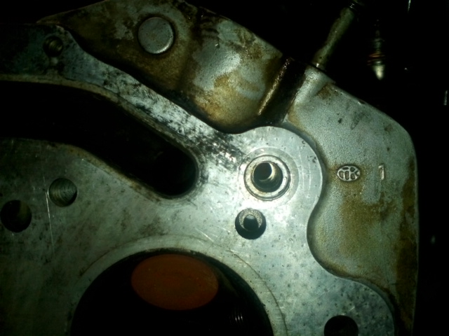

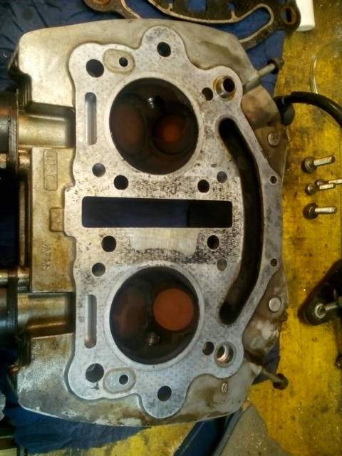

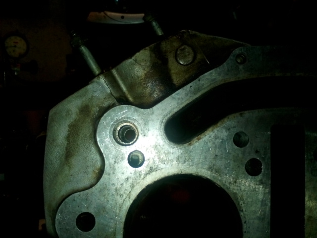

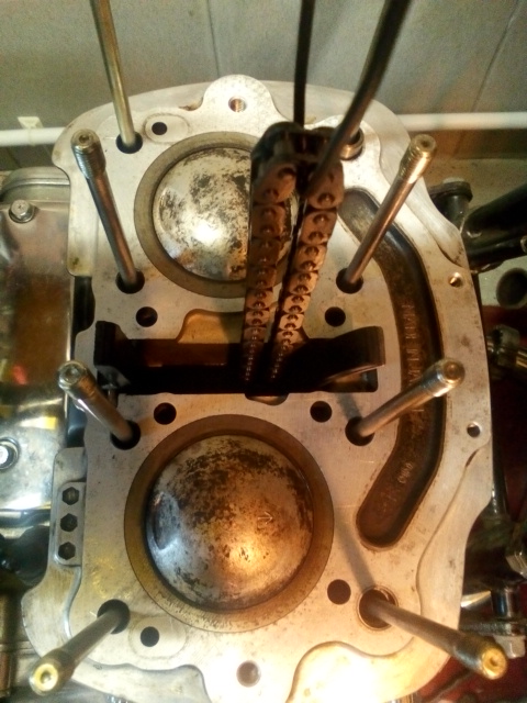

dunque, i lavori procedono, ho tirato giù la testata ed in effetti si notano dei trafilaggi minimi di olio in uno di cilindri.
Guardando bene la testata ho scoperto che in due canali ci sono delle bave di fusione che ostruiscono parzialmente i condotti e dovrò porre rimedio.
I pistoni li ho puliti senza stare a tirarli a lucido, anche perchè la crosta attaccata sopra non era tantissima.
Cercando sula rete ho trovato anche i 4 O-Ring che vanno alla base dei cilindri quindi li tiro su e sostituisco anche quella guarnizione (non mi piace lasciare i lavori a metà), spero solo di non trovare sorprese con le fasce elastiche.
Approposito,avendo i cilindri in mano, voglio fargli rifare la lappatura (quella che rende il cilindro leggermente ruvido non lucido, come è adesso, per favorire l'adesione dell'olio) spero che non sia necessario sostituire le fasce elastiche vero?
questo è l'altro condotto parzialmente ostruito.
nel buco in centro alla foto si vedono delle bave da fusione che riducono il passaggio.
queste sono le camere di scoppio, si nota in quella sotto dell'umidità di olio.

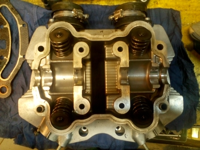

Altre foto.
questa è la parte superiore della testata con le sedi dell'albero a camme.
questi sono i pistoni ripuliti
