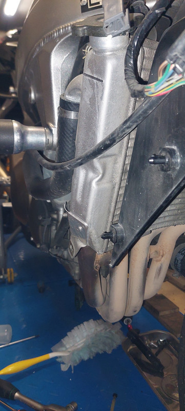

Scoperta una prima magagna, per fortuna senza effetti pratici.
Ora abbiamo capito perché il mio amico l'ha pagata molto poco, essendo una moto demo. Evidentemente durante un test è caduta e hanno cambiato tutto quello che si vedeva. A carena montata non si vede nulla, ed ovviamente la moto ha sempre funzionato bene.

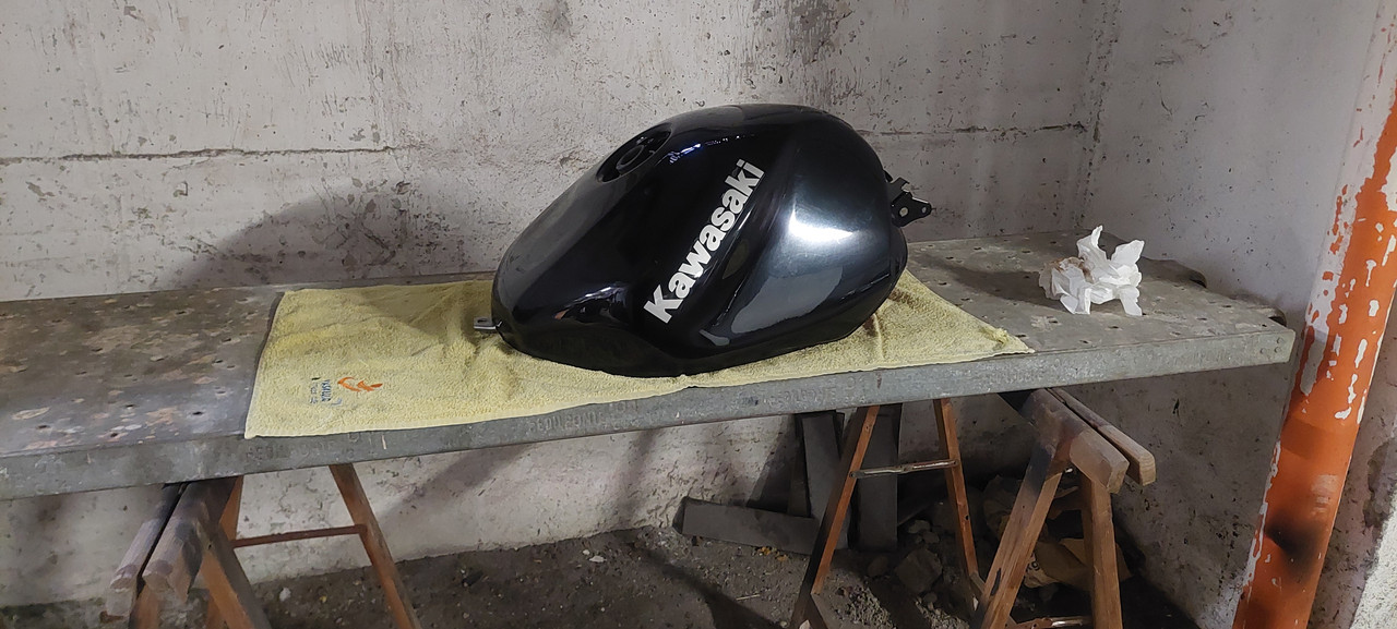

Inoltre, ieri ho fatto il trattamento al serbatoio ed è venuto benissimo. Ho anche capito perché non consigliano di usare il phon per asciugare l'interno
Dopo aver eliminato l'acido ho messo dell'alcool per pulire bene, svuotato e ne era rimasto un goccetto sul fondo che non riuscivo ad eliminare con l'aria compressa... ho usato il phon industriale e... boom. Ha fatto un botto, con lieve fiammella spenta semplicemente soffiando. Nessun danno, solo un bel salto ed un vecchio asciugamani un pò bruciacchiato.
