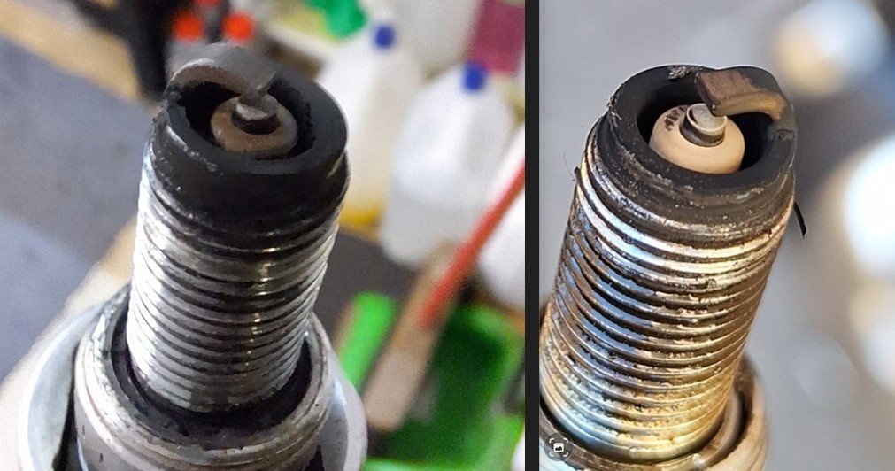

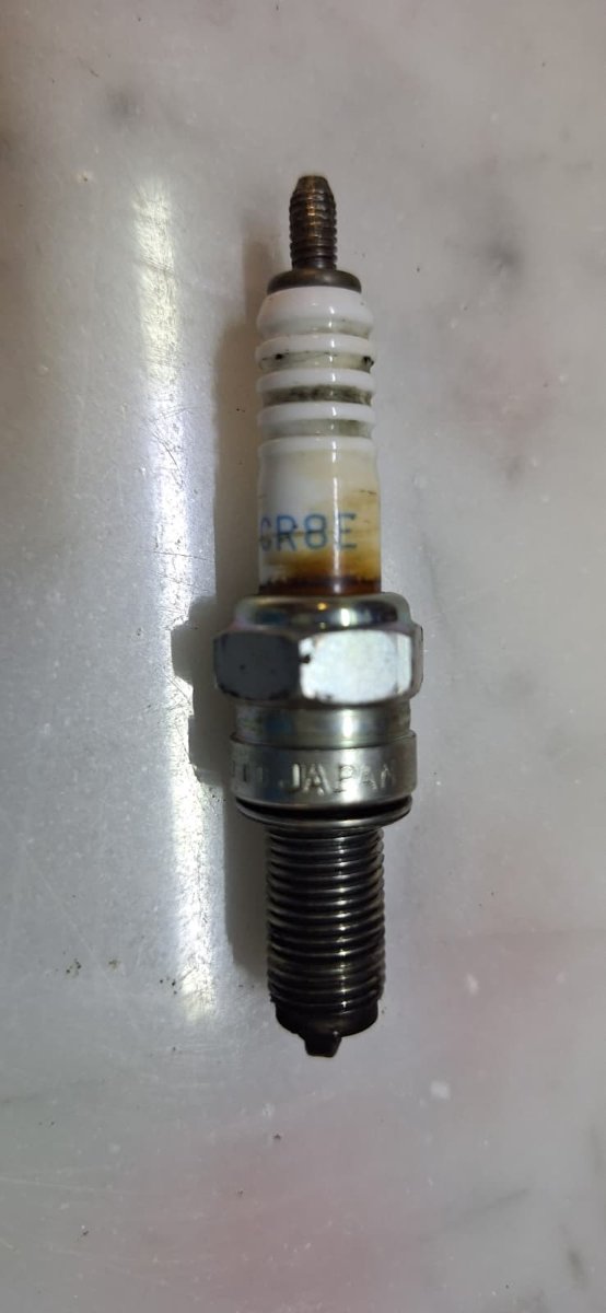

Aggiorno il post dopo un anno e mezzo...alla fine gli scoppi in rilascio sono stati risolti sostituendo il galleggiante del carburatore(era rimasto solo quello di originale praticamente).
Ovviamente, un paio di settimane dopo è iniziato un nuovo problema, lo scooter non riesce a prendere giri, strattonando, dando full gas. Ho come la sensazione che possa dipendere dalla candela che, una volta smontata, si è presentata in queste condizioni(metto anche la foto della candela di un anno e mezzo fa già pubblicata per raffronto, è quella con l'elettrodo bianco)

Domanda: per caso, se tieni il gas parzialmente aperto, ma costante, il motore prende giri come un balbuziente?
Baaa-ba-ba-baaa-ba-ba-ba-baaaaa-baaaaaa?
- Messaggi: 2139
- Iscritto il: mar dic 27, 2016 6:56 pm
- Moto: Yamaha MT-09SP 2021
- Località: Cerveteri
Re: L'irrisolto problema di carburazione del mio Sportcity 200
Esattamente.
E la cosa peggiora in base a quanto maggiore è l'apertura del gas. Al minimo, invece, è regolarissimo, e parte al primo colpo.
Allora, non dico che debba per forza essere anche il tuo caso, ma quanto segue è quello che mi è capitato con il PX200, dopo averlo fatto rifare completamente (pulizia carburatore e sostituzione galleggiante compresa).
I sintomi che presentava sono gli stessi tuoi, la candela era nera di residui incombusti e grassissima, al punto che dopo nemmeno un centinaio di km la scintilla era talmente fioca (cosa visibile anche ad occhio nudo, col senno di poi) da non riuscire più innescare la combustione, e la vespa si spegneva mentre andavo.
Causa: si era guastato uno degli avvolgimenti dello statore, quindi veniva generata meno corrente e la candela faceva una scintilla molto fioca, che spesso non riusciva ad innescare la combustione (da qui il balbettìo a gas costante).
Ci ho messo un bel po' di tempo a scoprirne la causa, perché i sintomi erano quelli di una carburazione troppo grassa per piccole e medie aperture.
Sostituito lo statore la vespa è ritornata a funzionare correttamente.
Ripeto, magari la tua causa è un'altra, ma una controllata alla corrente che arriva alla candela gliela darei.

Intanto ho sostituito la candela, ma non è cambiato nulla.
Poi ho fatto un'accurata analisi dei valori di tensione della batteria: motore acceso al minimo oscilla fra i 13,8 e i 14... se al minimo tiro la leva del freno accendendo lo stop la tensione scende anche a 12v, Se invece do gas da 13,8/14 scende a 13 e qualcosa. Aggiungici che la tensione non è mai costante, può oscillare anche di 0,5V/ 1V senza fare nulla...
