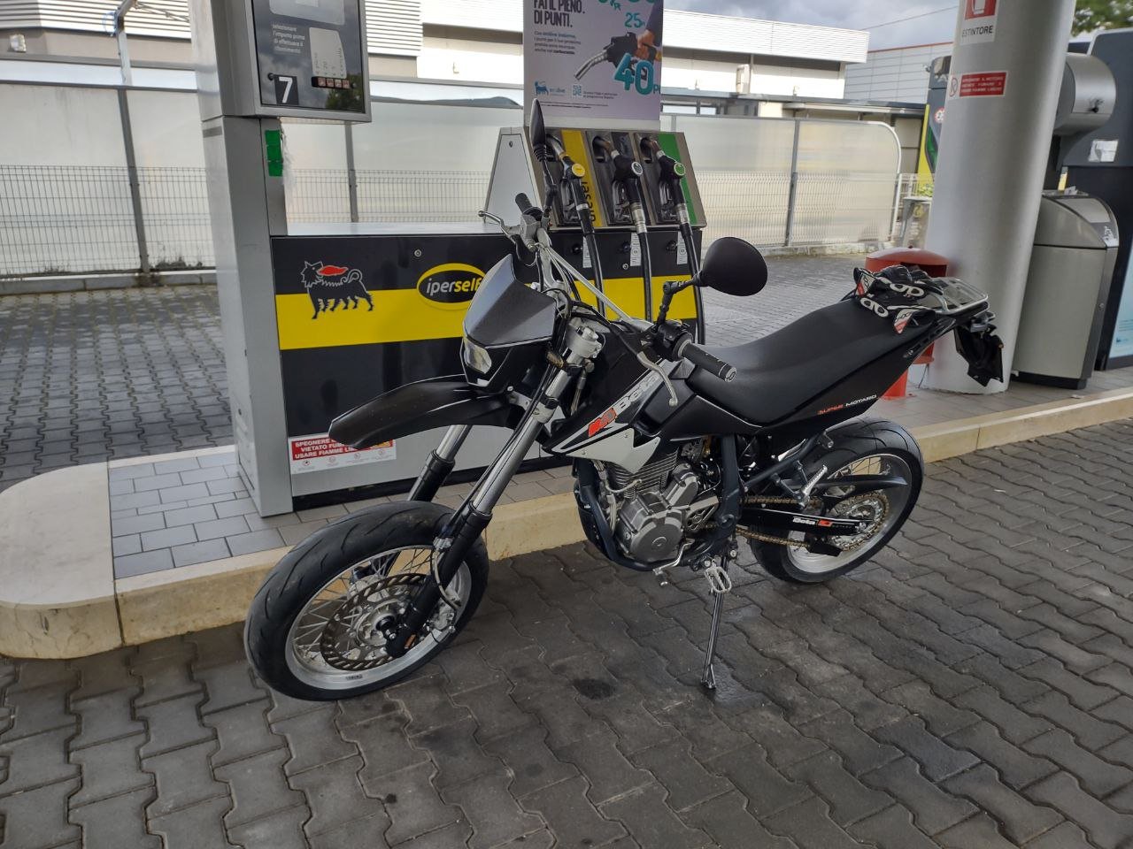

La MT è già andata, ma la nuova moto ordinata tarda ad arrivare più del previsto. Che fai, rimani a piedi nel frattempo?
Dopo tre settimane senza moto ho deciso di sfruttare "l'occasione" di questi ritardi per colmare la lacuna di un mezzo semplice, leggero e sufficientemente poco potente da essere sfruttabile quasi sempre al 110%.
Oggi ha varcato la soglia di casa una Beta M4 del 2006. Che dire, abituato al CP3 questa vibra, non va una cippa e frena altrettanto poco. Praticamente è perfetta :roftl:
Poi si spera che tra un mese scarso arrivi quella "buona". Intanto godiamoci un po' di sana ignoranza.
Per chi non conoscesse il modello, un aggeggio da 133kg a secco per 29cv a carburatore, motore di origine Suzuki DR350.
Agevolo foto esplicativa
beta m4.jpg (209.55 KiB) Visto 53475 volte

Caspita che gomme!
Sei riuscito a chiuderle?
Seriamente.
Il freno anteriore mi sembra bello grande come disco.
Dovrebbe frenare un bel po'!
Considerato il peso, non dico frenata da stoppies ma quasi!

Le gomme son spaiate, Mitas davanti e Michelin 2ct nuova dietro. Ieri l'ho solo portata a casa sperando di non prendere pioggia, oggi se il tempo tiene tocca un test più serio. Per il freno sinceramente non capisco se ero semplicemente abituato bene con la MT, qui il comando è molto duro (impensabile frenare con un solo dito) e secondo me non abbastanza potente, con mancanza di mordente da subito. Gli do un'occhiata che sia tutto in ordine e magari una bella pulita col brake cleaner per sicurezza. Al massimo proverò a cambiare pastiglie giusto per escludere qualsiasi cosa.

Sono appena tornato da un giretto in zona dopo aver pulito bene il tutto con il pulitore, un po' meglio ma frena sempre poco. Il problema più grosso è che mi son accorto che ha il paraolio della forcella sx andato, toccherà sentire il concessionario. Ma porca pupazza, è a tre quarti d'ora da casa 😅.

Riguardo la Beta, son passato oggi dal mio meccanico di fiducia. Per i freni mi ha confermato che ero io abituato troppo bene, è un modello che di suo non frena benissimo. Le pastiglie le cambio lo stesso per scrupolo. Di meccanica sembra in ordine per avere 18anni, con la scusa del paraolio farò la revisione completa della forcella così parto da una base "nuova".
Per il resto, come gira! L'avevo presa con delle aspettative, ma le ha superate. Nel percorso abituale collinare mi son divertito più che con la MT, in curva dove la metti sta senza il minimo sforzo, puoi sfruttare tutto il motore che tanto non ne ha :smilone: . Mi manca solo un po' il freno anteriore perchè ero abituato a tanto trail braking, ma ci si abitua.
In generale molto stabile sul davanti, sensazione che la MT non mi trasmetteva. Credo sia dovuto principalmente al peso, molta meno inerzia a dondolare sulle sospensioni ad ogni variazione di gas e asfalto.
