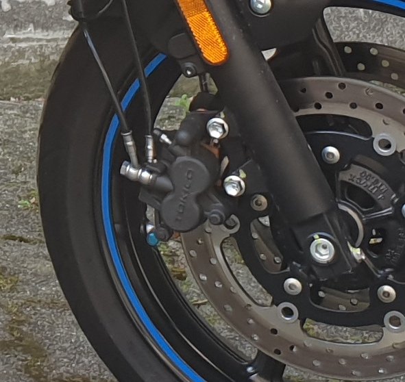

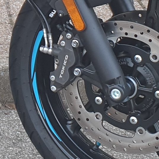

1. Come riconoscere la pinza a 2 pistoncini dalla pinza a 4? Così:
Pinza Tokico a 2 pistoncini:
Pinza Tokico a 4 pistoncini:
2. Frena meglio la pinza a 4 pistoncini?
Si, ovviamente.
