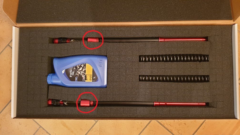

Finalmente le cartucce Mupo Caliber 22 sono arrivate: un bel kit contenente cartucce, molle, olio sospensioni SAE 5W, manuale utente, istruzioni per il montaggio e per la regolazione iniziale.

Domanda, dalla foto non lo capisco :
Il kit ha un distanziale, come la forcella di serie? Se così fosse, basterebbe tagliare via 9mm per avere 20 e 30mm. Che sarebbe un bel risultato per un uso stradale.
Si, secondo le istruzioni di montaggio le due boccole evidenziate in rosso sono i distanziali delle molle.
Non so se tagliare i distanziali risolverebbe il problema perchè sono già a precarico quasi nullo, il che significa che la molla è quasi completamente estesa: se taglio 9mm al distanziale mi ritrovo con un gap tra molla e tappo di regolazione.
Il tuo sistema funziona solo se la molla a riposo è più lunga del suo alloggiamento, ovvero se ha comunque un precarico anche a tappo completamente svitato.
La molla è "quasi" completamente estesa, come dici correttamente.
Quando hai messo il kit, hai sicuramente premuto il tappo sulla molla per arrivare alla filettatura.
La molla ha già un precarico, anche a regolazione tutta fuori.
Il k è tendente al troppo, ma non è esagerato, hai poco rider per un uso su strada. Ti manca probabilmente di togliere quel poco di precarico che rimane avvitato a causa del manubrio.
Se tagli i distanziali (9mm non sono una esagerazione) e ti trovi troppo rider, lo recuperi avviando i registri di precarico.
Sulla forcella di serie funziona esattamente così.
Come dice Yoda, le molle sono troppo lunghe, ma tagliare le molle va fatto ad arte e si va anche a modificare leggermente il k.
Quindi si accorciano i distanziali.
Però, il mio ragionamento è basato sul sistema molla-distanziale-tappo della forcella originale.
Se il distanziale del Mupo è posto fra tappo e molla, allora il ragionamento si applica anche alla tua forcella.
