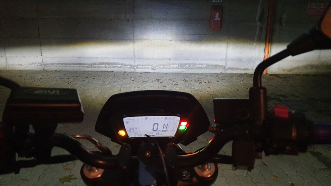

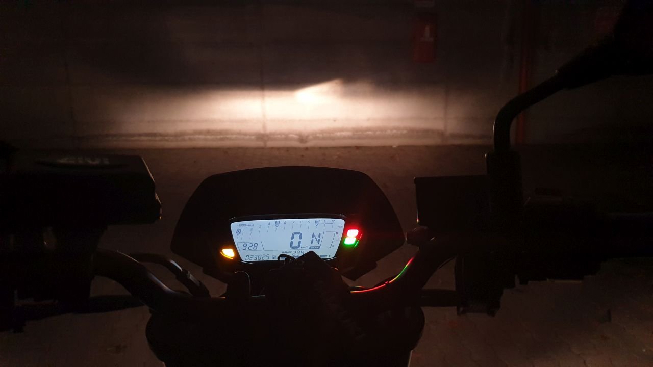

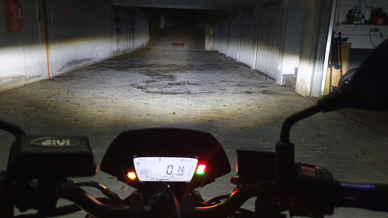

Nonostante avessi montato una Osram NIghtbreaker Unlimited nel faro originale della mia SV 2016, non ero ancora del tutto soddisfatto dell'illuminazione che forniva, per cui ho deciso di montare un faro a Led della LedPerf, nello specifico un Type 2.
Iniziamo dalla conclusione, ovvero dalla cosa più importante: ecco un confronto tra l'illuminazione dei due fari.
Faro originale, anabbagliante su muro a 6m:
Bulb 1.jpg (113.42 KiB) Visto 19259 volte

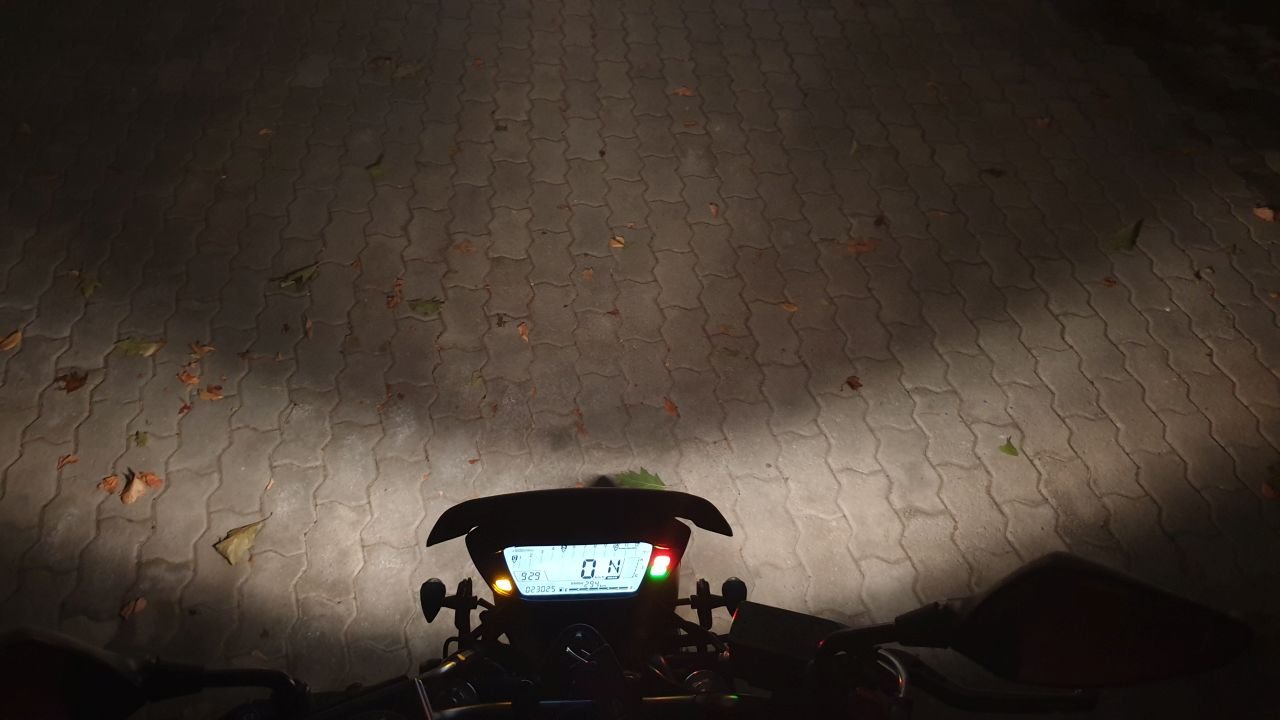

Faro originale, anabbagliante proiezione davanti alla ruota anteriore:
Bulb 2.jpg (148.52 KiB) Visto 19259 volte

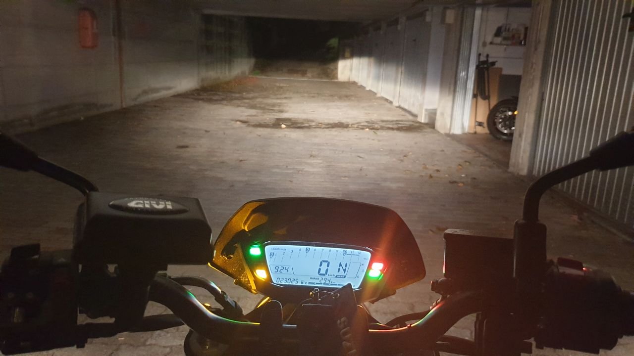

Faro originale, anabbagliante a lunga distanza:
Bulb 3.jpg (161.47 KiB) Visto 19259 volte

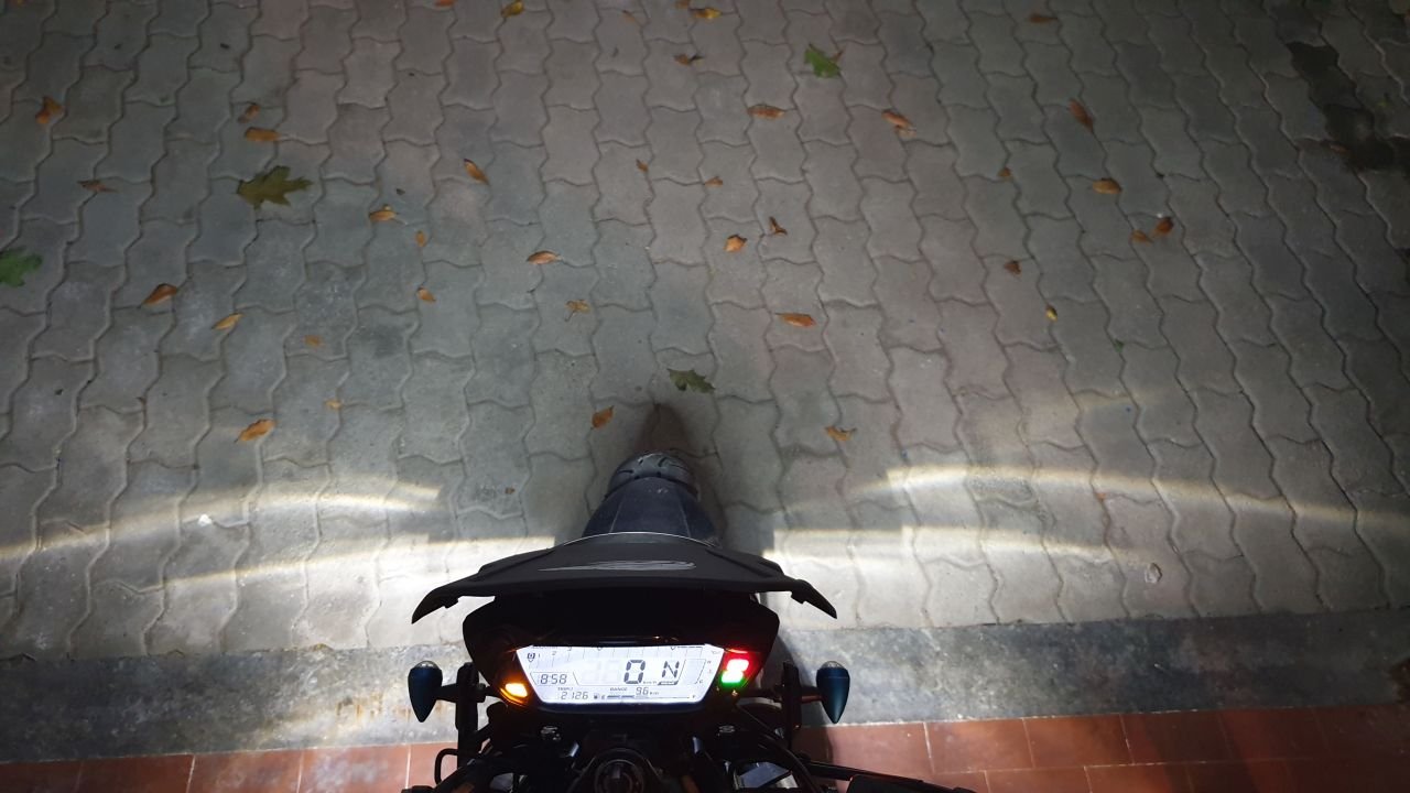

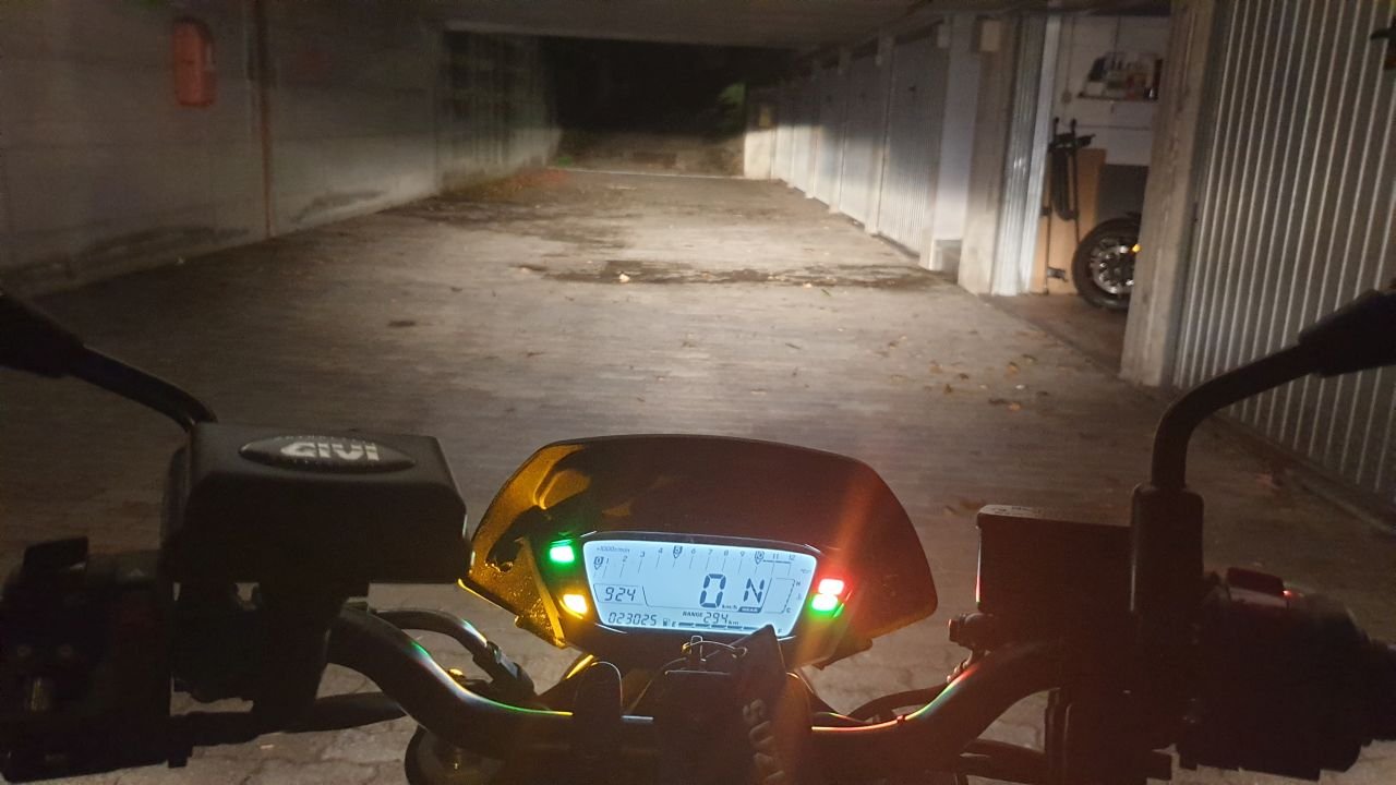

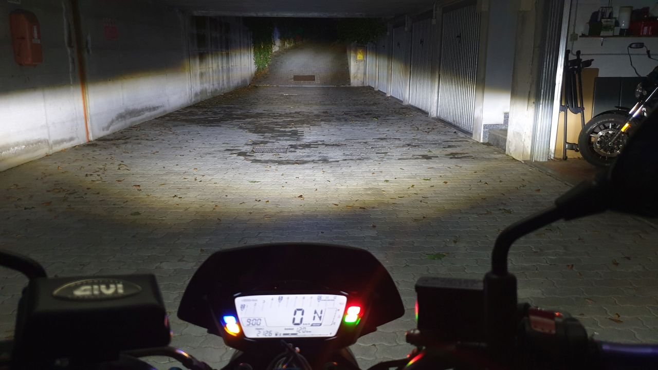

Faro LedPerf, anabbagliante su muro a 6m:
Led 1.jpg (163.58 KiB) Visto 19257 volte
Faro LedPerf, anabbagliante proiezione davanti alla ruota anteriore:
Led 2.jpg (170.67 KiB) Visto 19257 volte

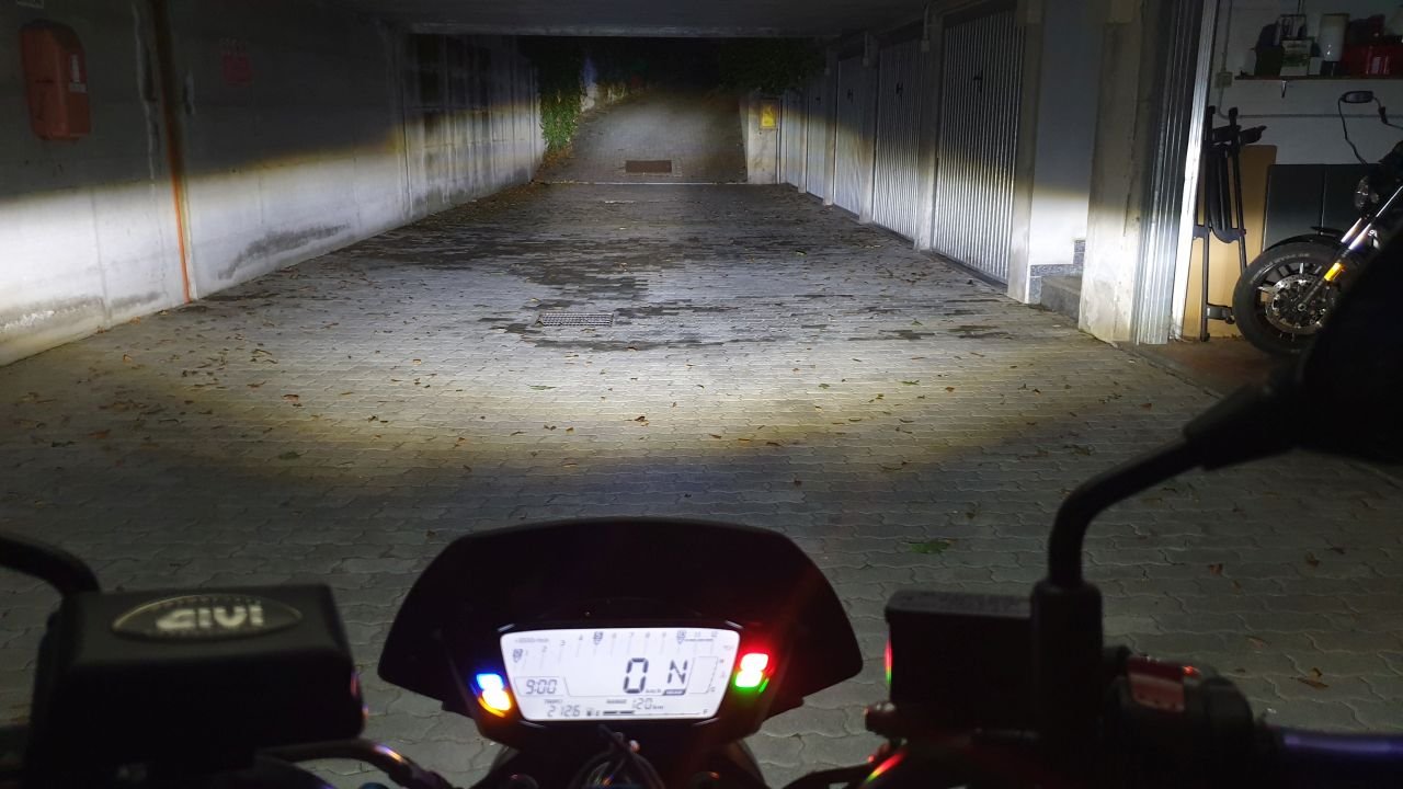

Faro LedPerf, anabbagliante lunga distanza:
Led 3.jpg (175.29 KiB) Visto 19257 volte
Re: Faro LedPerf Type 2.
Inviato: dom ago 30, 2020 10:14 pm
da skywalker67
Faro LedPerf, abbagliante lunga distanza:
Led 4.jpg (184.53 KiB) Visto 19256 volte

Aggiungo una constatazione dopo il giretto notturno di ieri: il fascio del LedPerf è molto più luminoso e consistente di quello della parabola originale soprattutto ai lati del campo visivo, come documentato dalle foto sopra, ma il vero bonus (secondo me) è che l'accensione dell'abbagliante in posizione fissa non comporta lo spegnimento dell'anabbagliante (come invece avviene nei fari a lampada tradizionale, per prevenire problemi di surriscaldamento), ma anzi i due fasci si sommano lasciando inalterata l'illuminazione ai lati.
