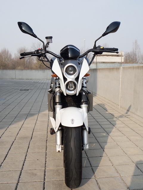

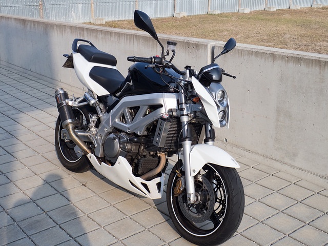

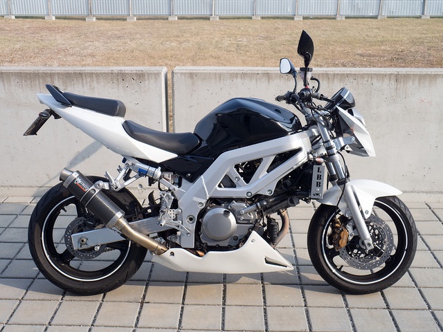

Ma sull’SV a iniezione (dal 2003 al 2009) con le sue linee spigolose ...ci vorrebbe questo (secondo me
- Allegati
- 768003D6-166F-4E0B-8E01-BD07B6BB36A1.jpeg (116.53 KiB) Visto 19033 volte
- EAAF881B-FA76-42D8-A0CC-74CB5845697A.jpeg (157.91 KiB) Visto 19033 volte
- E6A2D196-75FE-4BEA-99D0-05E0FFB23B70.jpeg (151.32 KiB) Visto 19033 volte
