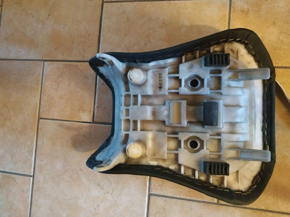

Ciao a tutti,
Una persona mi ha messo un grosso dubbio e avrei bisogno di alcuni chiarimenti:
1. Le forcelle della 1 gen. Montano sulla 2? Sono uguali?
2. La sella in foto è 1 o 2 gen?

1 - non sono uguali, anche io ne avevo bisogno (all'inverso) ma non ho potuto.
2 - la sella NON è prima generazione, ecco qui sotto com'è la prima:

per il secondo , a occhio mi sembra della seconda serie, ma riesci a fare una foto dll'altra parte e di profilo?

sella sicuramente seconda serie.. forse ( ma magari sbaglio) ... 2003 ...potrebbero essere diverse le annate successive.. ( uso il condizionale) perche il codino era più alto ed il telaietto era leggermente diverso per l'inclinazione

Alla fine ho risolto. Come dici tu questa sella é per 2003 2 gen. Può montarla solo la 2003 della 2 gen.
Sarà più dura trovare un acquirente
