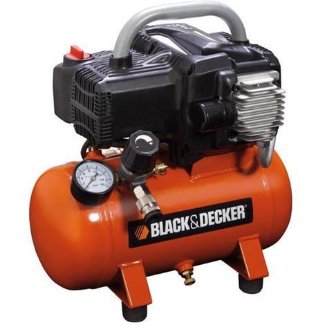

Salve a tutti,
vorrei acquistare un compressore d'aria compatto da tenere nel box per poter controllare la pressione delle gomme e ho un budget di massimo €100.
Lo spazio che ho a disposizione è davvero risibile, ma poco poco poco.
Inizialmente pensavo a quei compressorini a 12v che si possono attaccare anche alle batterie delle auto, però, dopo averne visto uno all'opera ho pensato "soldi buttati".
Ho a disposizione la corrente 220V, ma i "soliti" da 20lt sarebbero già troppo grandi.
Avrei trovato anche qualcosa, sempre a 220V, con bombole che vanno dai 6 ai 9lt, senza neanche le ruote, davvero molto compatti, e su quelli andrei ad orientarmi.
Qualcuno sa consigliarmi (o anche sconsigliarmi) un prodotto in particolare o è a conoscenza di qualche promozione particolarmente allettante?
per intenderci, vi metto una foto campione del prodotto cui mi riferisco.

Ne ho comprato uno identico. Mi è durato un anno.

Io qualche mese fa ho comprato questo per circa 70 euro al briko center:
[img]//uploads.tapatalk-cdn.com/201812 ... b96693.jpg[/img]
[img]//uploads.tapatalk-cdn.com/201812 ... 87b4b9.jpg[/img]
L'ho preso per le moto e le mtb, per poterlo spostare facilmente da casa al garage (ne ho già uno con serbatoio da 25L per i lavori in laboratorio, ma è grosso e scomodo da spostare): ho preferito senza serbatoio perché il volume di aria da immettere nelle gomme di moto e mtb non è così grande da richiederlo, ed il suo uso non è così prolungato (come ad es. per alimentare una pistola a spruzzo o una svita/avvita bulloni) da necessitare di mantenere la pressione per lunghi periodi.
Collaudato un paio di volte per riportare alla corretta pressione le gomme della mia SV: funziona bene, non è velocissimo nel gonfiaggio come il mio 25L, ma è più che accettabile.
Unico neo la sua pistola con manometro originale, che non faceva tenuta correttamente, sostituita subito con una della dexter che avevo già in casa.

Raistlin78 ha scritto:Ne ho comprato uno identico. Mi è durato un anno.
Inviato dal mio grosso coso
Che problema hai avuto nello specifico?
Sei stato in grado di identificarlo?

skywalker67 ha scritto:Io qualche mese fa ho comprato questo per circa 70 euro al briko center:
Sinceramente quello con la "bombola" mi piacerebbe di più, ma sono quasi certo che sarebbe meno compatto.
Dei manometri e delle pistole gonfiagomme che danno in dotazione mi importa poco, ho la mia bella gonfiagomme con manometro wika ben tarato che è una meraviglia.
Però se trovassi una buona offerta su un modello come quello che hai messo nelle foto, non mi porrei grandi problemi a prenderlo.

Messaggio da Raistlin78 » dom dic 23, 2018 8:45 am
Perde aria direttamente dal pistone. Dovrei cambiare le fasce elastiche. Ho ratto prima a ricomprare uno vero. In pratica se lo si usa per quello per cui è stato pensato potrebbe anche andare bene. Per gonfiare roba a 2.5 bar va in crisi e infatti è "esploso". Sono compressori che vanno bene per un aerografo.

sniper765 ha scritto:Sinceramente quello con la "bombola" mi piacerebbe di più, ma sono quasi certo che sarebbe meno compatto.
La bombola serve solo come "accumulatore", in pratica fa la stessa funzione di un condensatore in un circuito elettrico: ti garantisce una riserva di aria compressa che aiuti a mantenere la pressione di erogazione costante nel caso tu debba tenere aperta l'erogazione per periodi prolungati (ovviamente a patto che il serbatoio venga riempito con un flusso più o meno pari a quello di uscita, o che l'erogazione venga interrotta di tanto in tanto prima che il serbatoio si svuoti).
Ad es. nel caso della verniciatura a spruzzo, dove è fondamentale poter mantenere la pressione di uscita costante per tutto il tempo della verniciatura, o nel caso della sabbiatura.
Per gonfiare pneumatici che richiedono volumi d'aria modesti (mtb e la maggior parte delle gomme da moto) non hai bisogno di una bombola serbatoio e neppure di pressioni elevate.
Quello da 25L lo uso in laboratorio per altri lavori, e per far tallonare gli pneumatici da mtb alla prima latticizzazione (li mi serve una buona portata d'aria e una pressione almeno intorno ai 5 bar).

Anche io avevo il dubbio che prodotti con bombole così piccole fossero più adatti agli aerografi che non al gonfiaggio dei pneumatici.
Beh, ad avere manualità, smontare il pistone per cambiare le fasce non è impossibile, soprattutto su prodotti così "basici".

Si. Ma se poi si rompe dopo 3 utilizzi è inutile. Ne ho preso uno verticale. Prende il solito posto di quello piccolo. Ha il triplo della potenza e una bombola da 25 litri.

Voto anche io per il 25 litri verticale. Quelli privi di serbatoio sono robetta.
