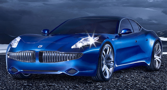

io continuo a pensare che una delle migliori soluzioni sia quella della fisker karma.
un motore a benzina che fa solo da generatore, al movimento pensano poi i motori elettrici (4 mi pare) montati sulle ruote. le prestazioni sono piuttosto alte e i consumi decisamente contenuti, inoltre non ci sono strane ed eccessive complicazioni (penso alla mclaren nuova che ha una specie di kers) che su strada per mezzi normali non servono proprio.
le batterie in questo caso servono giusto allo stretto necessario, cioè all'avviamento e a pochi altri fronzoli.
ok, il 2000cc della karma è grandicello per quell'uso (solo da generatore), si potrebbe benissimo fare lo stesso con lo 0.9 bicilindrico della fiat, e la macchina potrebbe avere comunque prestazioni degne.
questo è il mio parere.

...allo stato attuale il motore termico che ricarica le batterie e' sicuramente la soluzione migliore , la Fisker Karma oltretutto è proprio bella :up: ...
... http://web.fiskeritalia.it/" onclick="window.open(this.href);return false; :D !

vedi, il problema è che bisogna sempre tener conto di quello che diceva sempre il mio prof. di progettazione energetica: "i rendimenti si moltiplicano e tutti sono sempre inferiori ad 1".
Questo significa che il rendimento globale di un sistema composto da un motore endotermico con rendimento circa pari a 0.4 e di un motore elettrico collegato ad esso con rendimento pari a 0.95 sarà ntot=0.4*0.95 = 0.38
Ciò significa che avremmo risparmiato energia ad andare direttamente a pistoni :)
Questo problema in realtà è affrontato diversamente qualora l'energia elettrica, invece che esser generata dal singolo (piccolo) motore, venga generata da un impianto centralizzato (che magari fa anche co o tri-generazione), pure alimentato a combustibile fossile.
In questo caso il rendimento del primo motore non è più 0.4, ma molto più alto (anche 0.8 ), ed il risparmio è consistente.
Quello che ad oggi manca è la capacità di immagazzinare l'energia elettrica prodotta.....
E' importante capire questa cosa, che solitamente sfugge ai "non addetti".
Il mondo è pieno di gente che vuol convincerci di aver inventato la macchina del moto perpetuo :(

ne parlerò con un mio amico ingegnere meccanico e mi farò spiegare meglio la cosa, perchè non sono del tutto convinto.
nel frattempo prendo atto di quanto hai scritto.

Quello che scrive nIKO è sostanzialmente giusto, a parte un piccolo particolare: quando usi un motore a combustione interna per autotrazione non lavori mai con il rendimento "pieno", ma con rendimenti più bassi. Ed è proprio qui che se la gioca l'ibrido: fa lavorare COSTANTEMENTE il motore termico nella condizione di max rendimento. oltretutto in tali applicazioni il motore viene modificato per aumentare ancora il rendimento. Mentre un motore convenzionale non lavora quasi mai in quella condizione perchè stiamo sempre li a variare velocità, richiedere potenze diverse ecc. La fregatura è quella.

ecco quello che mi mancava e che non riuscivo a ricollegare al discorso di niko...
infatti se ben ricordo il punto era proprio di far girare quel motore (il 2000cc della karma) a un certo regime per consumare poco e nel frattempo generare più energia possibile...
i tasselli cominciano a tornare a posto? boh...

si, ho "omesso" il dettaglio :smilone: :igenica:
Concordo, il motore endotermico di questo genere di auto è più simile a quello di un gruppo elettrogeno che a quello della panda.
La mancanza di transitori permette di ottimizzare il motore per un ristretto range di rotazione (non c'è più la necessità di una curva di coppia e potenza ottimizzata da 1000 a 6000 rpm) e questo porta ad un sostanziale innalzamento del rendimento.
A conti fatti molto probabilmente alla fine si ha un risparmio rispetto al tradizionale, al prezzo di complicare un po' la produzione dell'auto (più pezzi da costruire, più cose che si rompono = maggior impiego di risorse per manutenzione e costruzione).
Il punto però è che questo rendimento è comunque molto inferiore a quello che si otterrebbe adottando impianti che sfruttano grossi rendimenti di scala e, sopratutto, non riduce affatto la dipendenza da combustibili fossili :cry:
L'energia elettrica invece può essere prodotta in più e più modi....dalle rinnovabili al nucleare (che vedrete, prima o poi diventerà anche lui non inquinante!!)
n.
