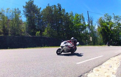

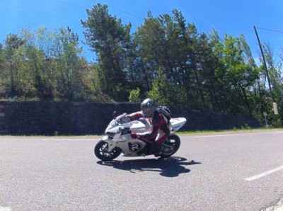

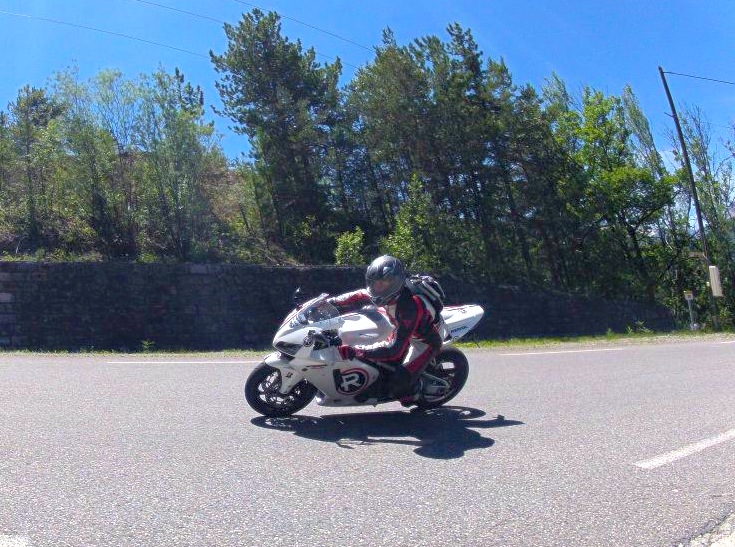

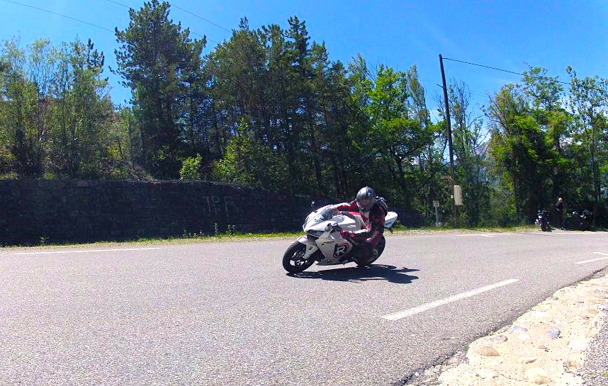

Ciao a tutti, dopo il primo giro serio ( 500 km ) tra i passi francesi, siamo riusciti a scattare qualche foto con la GoPro. Purtroppo non sono molto convinto ne della mia posizione in sella, ne del mio setup. Col mio cbr 600 rr, soffro nei tornantini stretti.
inoltre accuso parecchio l'effetto on-off, che in seconda e terza marcia mi scompone parecchio la moto.
il mio setup:
- forcella : precarico 7 giri da tutto aperto (standard 5 ), compressione 1 giro da chiuso, estensione 3 giri da chiuso, zero sfilamento
-mono: precarico 5 tacche ( standard 4 ), compressione 6 click da chiuso, estensione 3 giri da chiuso
idee? pareri? soluzioni ?
il mio setup:
