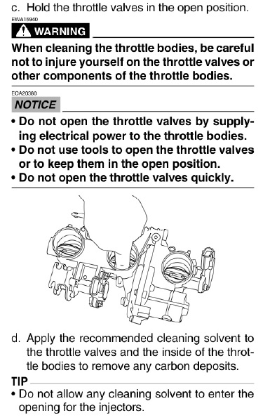

Perchè dovrebbe averne più di uno? Son tre farfalle allineate sullo stesso alberino. Comunque, sia le versioni precedenti della 09 che altri modelli (mt-10/r1) hanno tutte un singolo servo per le farfalle (il malloppo in basso a dx tra farfalla 2 e 3 nel disegno)
Dal manuale della '17, si usano le dita. L'unica cosa che dice dopo è di resettare il minimo e fare la sincronizzazione dopo la pulizia.

Magari sulla mia le farfalle si aprissero a 90 gradi come quelle nell'immagine. Se si aprono di 10 gradi è tanto, per andare oltre serve per forza il tool originale Yamaha.

Mi sa di strano...mi sa di guasto meccanico...yoda ha scritto:Magari sulla mia le farfalle si aprissero a 90 gradi come quelle nell'immagine. Se si aprono di 10 gradi è tanto, per andare oltre serve per forza il tool originale Yamaha.
Ovviamente hai operato a quadro spento, giusto?
Altrimenti la ECU porterà le farfalle alla posizione prevista dalla mappa.

Nessun guasto, è proprio così, confermatomi in officina.
A quadro spento, sulle moto con gas elettronico, non succede niente di niente.

Che non succeda niente me lo aspetto.yoda ha scritto:Nessun guasto, è proprio così, confermatomi in officina.
È il fatto che le farfalle non muova o che mi puzza.
A meno che il motore ( suppongo steppe) agisca su una vite senza fine per inviare il moto alle farfalle.

Mi è stato spiegato che l'apertura completa delle farfalle avviene solamente con la marcia inserita e la moto in movimento. Tant'è che, quando ho fatto il secondo tentativo di pulizia dei corpi, spruzzando direttamente il pulitore all'interno dei collettori di aspirazione col motore acceso, le farfalle sempre di quella pochissima percentuale si aprivano, ma non è che il motore non salisse di giri.

Quoto. Tra l'altro sulle precedenti il motore dovrebbe essere un servo DC, perché la procedura di test prevede di collegarlo ad una pila nelle due polarità per vedere se apre/chiudedip ha scritto: ↑ven lug 01, 2022 11:09 amChe non succeda niente me lo aspetto.yoda ha scritto:Nessun guasto, è proprio così, confermatomi in officina.
Carburatori forever
Re: Il topic della mia MT09SP 2021 "MyrTilla".
Avere un motore AC solo per il servo delle farfalle con un impianto solo DC, beh...
