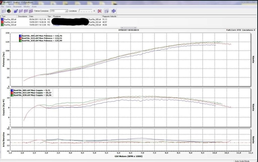

Anche se non era un Sv, questo è il grafico di una mia moto, dopo mappatura al banco
in blu con mappa 0
in rosso con db-killer
in verde senza db-killer

Beh mi sembra che la differenza ci sia! Che dici, secondo te se sego un bel pezzo di dbkiller è grave? :roftl:

Dipende da che terminale è...
Fai come ha fatto lui, misurazione prima versione "con", poi senza e quindi valuti. Non è detto che vada meglio a prescrivere da quanto tagli o accorci il db killer.
