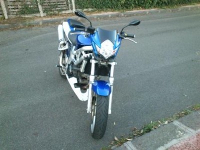

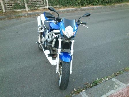

Finalmente ultimato il restyling!! ora è pronta!!!

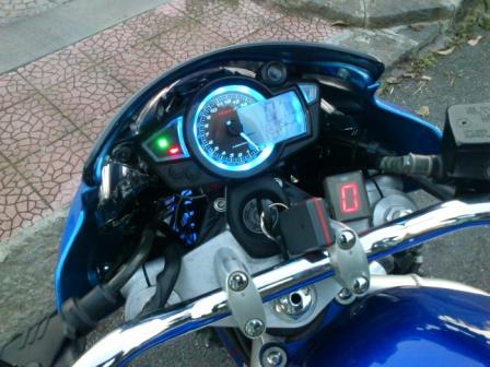

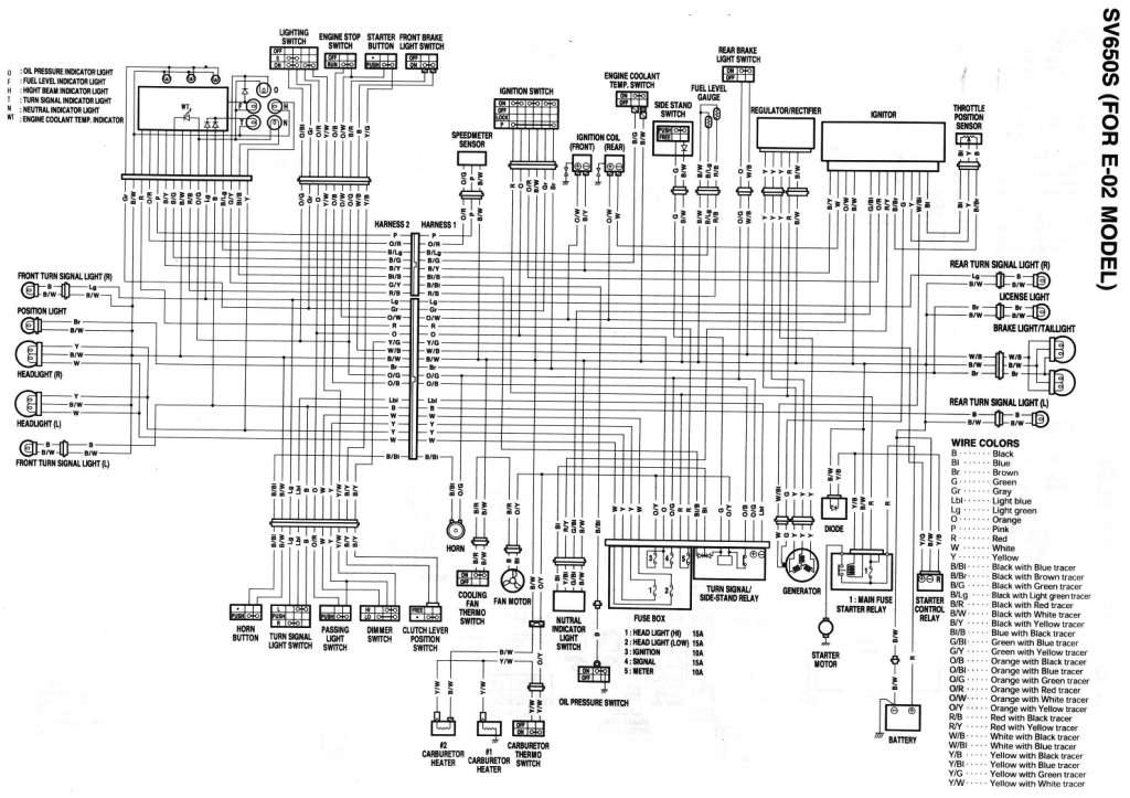

Zacca87 ha scritto:ragazzi ho anche io una strumentazione koso rx2n e siccome non capisco nulla di elettrico/elettronico, qualcuno mi spiega se sia possibile far accendere la spia della riserva della strumentazione koso (non l'indicatore quello ho capito che non si puo far funzionare) o se devo per forza mettere un indicatore esterno (led o lamapadina che sia)?
Ciao io volevo sfruttare la spia dell' EODB della strumentazione stessa, ma pur facendo delle prove con resistenze diverse non sono riuscito a farla funzionare quindi ho optato con una lampadina spia rossa

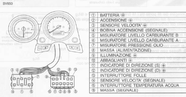

Ok ascoltate...potete farmi una lista di quello che devo chiedere al neg di elettronica?
E poi c'è per caso uno schema semplificato dei collegamenti che devo fare? Grazie mille

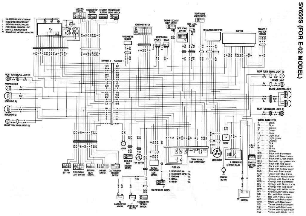

Zacca87 ha scritto:Ok ascoltate...potete farmi una lista di quello che devo chiedere al neg di elettronica?
Allora devi prendere una lampadina spia ad incandescenza quindi non led, e collegarla tra il filo nero-rosso che viene dal sensore della benzina e il positivo della srtumentazione quando il livello della benzina scende al di sotto del sensere la resistenza si scalda e fa passare la corrente e la spia si illumina indicando la riserva. tutto qui.
ti allego alcuni schemi se ne hai bisogno

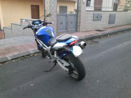

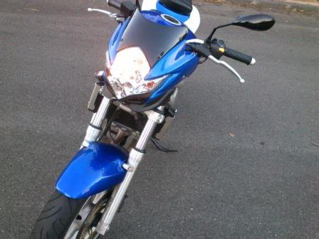

Messaggio da lele1005 » ven nov 29, 2013 4:03 pm
altre foto

Messaggio da peppeunz » ven nov 29, 2013 4:54 pm
quel faro e quel codino per me stanno bene con il telaio delle > k3
con il telaio della serie vecchia, ci vedo più una cafè racer...
lele1005
Messaggi: 357
Iscritto il: gio ago 29, 2013 4:22 pm
Moto: sv 650
Località: Catania
Re: Consiglio Ammodernamento sv 650
Messaggio da lele1005 » ven nov 29, 2013 7:27 pm
Purtroppo lo so, il telaio della k3 ci sarebbe stato molto meglio essendo spigoloso, ma avevo voglia di svecchiarla un pò, trasformandola così.

Messaggio da r----y » ven nov 29, 2013 8:24 pm
Se non porti il passeggero, fossi in Te lascerei su l'unghia monoposto (che era in dotazione al codone gsxr).
Una domanda: ma la strumentazione Koso non ha anche la funzione contamarce? (ho visto che ne hai aggiunto uno...)

Messaggio da lele1005 » ven nov 29, 2013 9:00 pm
si quando ho preso il codone, lo preso completo di unghia. quando esco da solo la metto su.
la mia strumentazione è la KOSO RX1N che non ha il contamarce integrato.

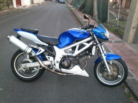

Messaggio da lele1005 » lun dic 09, 2013 12:02 am
Cosa posso ancora modificare?

Messaggio da r----y » lun dic 09, 2013 12:44 pm
...io un paio di cose ce le avrei :wink:

io mi fermerei qui Lele, direi che hai già fatto pure troppo a sta povera sv :lol: :lol: :lol:
