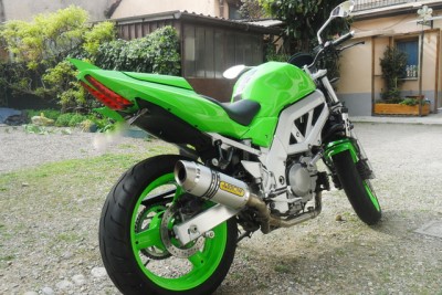

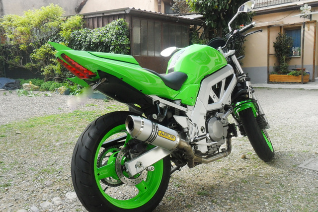

Ti posto al foto lato scarico grazie.

Da quel poco che vedo mi sembra che quella montata sia proprio la pedana senza il poggia piede ma potrei sbagliarmi.
Fai una foto da vicino così sarò più preciso

che bello scarico! ma è fatto apposta per sv ? io nn mi ricordo che era in listino.. cmq con un rimappatura risolverai.

suzy84 ha scritto:Ti posto al foto lato scarico grazie.
Ps si in effetti credo andrò a farla rimappare.
Scarico stupendo! la pedanina è montata senza il poggiapiedi. per quanto riguarda lo scoppiettio vuol dire che la carburazione è da rifare!
P.s. ma ha solo due pinne? Cmq dai, da dietro non è male, è bello il contrasto nero verde! Perchè non ti fai fare il telaio nero opaco? :D :D sarebbe una figata!

moto particolare, in vendita non mi piaceva molto mentre nell'ultima foto postata cavoli quanto è bella!!a volte una buona fotografia cambia la valutazione di una moto! :wink: scarico stupendo l'unica cosa che non mi piace sono le pinne, per il resto stupenda!quoto anche io per il telaio nero opaco sarebbe da sbavo :bunny:
