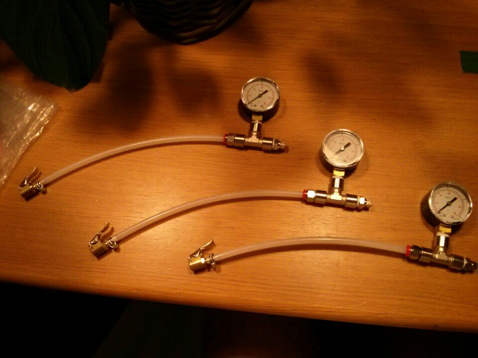

Frank_88
Messaggi: 2884
Moto: KTM990SMT, R6 pista
Località: Legnano (MI)
Re: Acquisto manometro
Messaggio da Frank_88 » mer set 04, 2013 4:48 pm
sniper765 ha scritto:
Frank_88 ha scritto:manometri finalmente arrivati...ci credete che sto diventando matto a trovare pistole cinesi da quattro soldi? non le trovo a meno di 15€ ed onestamente mi sembrano troppi per smembrarle e poi buttarle.
allora ho pensato "fanculo, mi compro il tubo e tutti i componenti e la faccio tutta da zero"
sembra impossibile trovare le valvole!!!! ed anche i raccordini stessi non è che li vendano ad ogni angolo..ma non demordo, ce la farò :)
io ho trovato tutto in una ferramenta che ha grosso assortimento di roba per aria compressa e oleodinamica.
è la mia tappa post lavoro oggi, dovrei averli trovati
Gian91 ha scritto:Per questo con 40 € ne ho preso uno già bello che pronto sulla baia :wink:
Vedendo i prezi qui da me avrei speso 34.99 € allora fanchiulo per 5€ in più me lo prendo già fatto
http://www.ebay.it/itm/MANOMETRO-PRESSI ... 2a5&_uhb=1
per ora sono lontano dai 40€/cad, e vuoi mettere, farselo da soli è più soddisfacente :)
15€ è il prezzo suo... io la pagai 13.5€..
ma qui qualcuno parlava di roba da pochi €.
ero convinto di averle viste in un negozio cinese vicino casa ma mi sa che le han finite...su ebay le ho trovate a circa 7€ che già è più ragionevole
comunque ripeto, stasera saprò se riuscirò a fare tutto da me o se dovrò cannibalizzare una pistola
Frank_88
Messaggi: 2884
Re: R: Acquisto manometro
Messaggio da Frank_88 » mer set 04, 2013 10:13 pm
taaac, fatto! funzionanti e belli precisi. l'estetica è migliorabile, devo trovare un tubo più morbido e le valvole "a pulsante" che son più comode, ma il primo prototipo funziona alla grande!
"inviato prematurato, con scappellamento a destra, leggermente antani"
Messaggi: 21260
Messaggio da sniper765 » mer set 04, 2013 10:40 pm
ne hai fatti tre?
mica li rivenderai... :asd:
il mio ho dovuto nasconderlo, mio padre lo aveva già puntato... :sospetto:
Frank_88
Messaggi: 2884
Messaggio da Frank_88 » gio set 05, 2013 9:59 am
belli eh? ;)
ieri testati, vanno da paura.
voglio riuscire a comprare tutto il materiale adatto a renderli perfetti (tubo più flessibile, valvola a pulsante), ma così già vanno da dio, tutti e tre la stessa misura, su più misurazioni ripetute! spettacolo.
comunque se a qualcuno interessano, sì, posso anche venderli dato che appunto voglio provare altre configurazioni e mi ci sto divertendo eheh (almeno recupero i soldi e li reinvesto).
per il forum prezzo speciale del primo prototipo: 30€

Messaggi: 21260
Messaggio da sniper765 » gio set 12, 2013 10:18 pm
Gian91 ha scritto:ragazzi comprando una pistola di quelle da 10 12 € del brico come faccio a sapere che passo sono il tubo in gomma e la valvola per sgonfiare? chiedo perchè i manometri hanno attacco 1\4 di solito
se guardi le foto del mio ti accorgi che non ho potuto usare l'attacco dover era posizionato il manomentro in origine proprio perchè passo e diametro del manometro che avevo preso erano diversi.
sempre guardando le immagini del mio ti accorgi che ho usato una T per aria compressa e posizionato il manometro a 90° rispetto al tubo.
