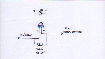

si infatti volevo fare così ;) aspetto un tuo schema semplificato :D

plandro82 ha scritto:si infatti volevo fare così ;) aspetto un tuo schema semplificato :D
questa sera se ho un attimo di tempo te lo faccio ma se vedi che mi scordo mandami un mp come promemoria :wink:

eccoti lo schema mooooooooolto semplificato!!!!
compra un led con resistenza integrata per poter funzionare direttamente a 12V
il led avrà un gambo lungo e corto come nel disegno, a quello lungo colleghi il 12V positivo mentre a quello corto il filo della sonda benzina.
poi ai due estremi ci colleghi la resistenza da 50 ohm 3w e hai finito!
eccoti lo schema

grandissimo Mark!!! grazie mille :)
