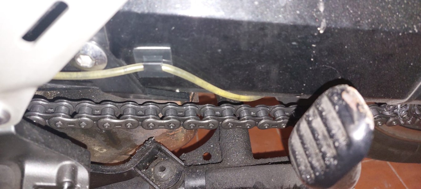

Seguendo il consiglio di Sgualfone, sulla mia Z 900RS ho montato anche io il Pdoiler mini (se a qualcuno interessa posso aprire una discussione sulle varie fasi di montaggio).
Questo è il risultato dopo 7'500 Km di percorrenza da quando ho montato l'oliatore, senza aver mai fatto la benchè minima manutenzione alla catena.
La regolazione dell'oliatore è prossima al minimo, per cui non rimangono schizzi sul cerchione, e dopo 7'500 km ho consumato poco più di metà serbatoio.

- Messaggi: 21062
Re: Oliatore catena Cobrra Nemo 2
Catena perfetta,
Farà tanti di quei km che la spesa sarà più che ammortizzata...
