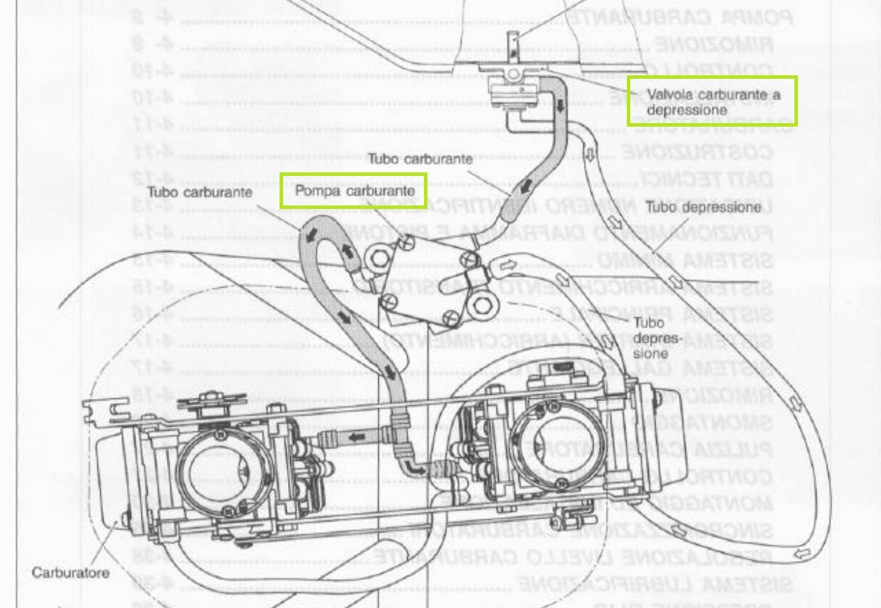

prima di portarla dal mecc. dai un occhiata alla pompa benza e al rubinetto a depressione e ai tubicini per la depressione collegati a essi.

La Carbu non ha la pompa, ha 2 depressori in serie, 1 sotto al serbatoio e 1 ancorato al telaio a Dx, affianco ai carbu.

A me risulta sia la pompa a depressione che il rubinetto a depressione.

Si può tranquillamente supporre che sia un errore di traduzione o una svista, perchè quell'affare ancorato al telaio non fa altro che aprire una membrana che fa passare la benzina, esattamente come il depressore a serbatoio, ma non svolge nessun altra azione di "pompaggio", la benzina passa semplicemente a caduta, l'unica vera differenza tra il depressore e la "pompa" è che il primo ha il filtro il 2 no.
Ipoteticamente parlando si possono invertire i tubi del depressore e della "pompa" che non cambia nulla, volendo in caso si intenda installare il famoso tubicino di compensazione tra i 2 carbu si potrebbe anche mettere un T e collegare sia "pompa" che depressore allo stesso tubo.

Si nota anche che quella chiamata "pompa" ha un tubo di depressione del quale non necessiterebbe se fosse appunto una pompa elettrica

Nessun errore di traduzione o altro, quella è la classica pompa a depressione.
Una membrana interna, mossa dalle "pulsazioni" del motore genera un pompaggio che serve a regolarizzare e a dare quel minimo di pressione (parliamo di meno di mezzo bar, indicativamente 0.4bar) per garantire un flusso di benzina costante alle vaschette dei carburatori, soprattutto ad alti giri dove la richiesta di benzina è alta.
Teoricamente si può anche bypassare la pompa, il circuito funzionerebbe lo stesso, si avranno dei problemini all'aumentare del gas richiesto...ma si può tranquillamente tornare a casa...con calma :D
esatto, è una pompa a membrana, usata anche in diversi scooter se dal serbatoio al carburatore non c'è un salto sufficiente a garantire l'afflusso di benzina (soprattutto con serbatoio mezzo vuoto).

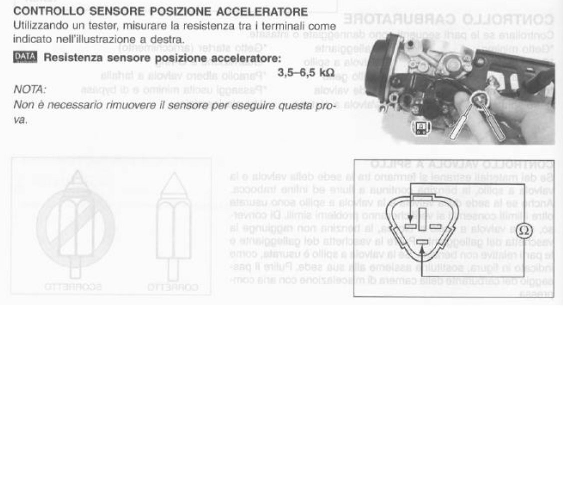

Terza ipotesi: anche le carburatori hanno il TPS ( Throttle Position Sensor ) che fa sapere alla accensione elettronica la posizione delle farfalle per ottimizzare l'anticipo di accensione.Nel manuale non parla di taratura o regolazione, ma solo di verifica.
Potrebbe anche essere rimasto scollegato...
che dire....esaustivo e competente! verificherò tutto appena ho tempo! grazie :osanna:
