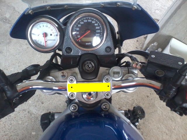

Oppure -che forse è meglio- fatti fare una piastrina e fissala come in foto allegata (due vitine, con fori svasati, così risultano poi piatte) e 2 buchini (non devono mica andare chissà in profondità...) direttamente sui due blocchi superiori dei riser...
Questa soluzione, "strutturalmente" (per via del fissaggio manubrio-riser) dovrebbe essere più sicura rispetto alla prima proposta...

Il fatto è che intervenire in uno di questi modi (al primo suggerito da te ci avevo pensato, mentre al secondo sinceramente no) mi lascia un po' così... non si rischia di andare a creare "punti di debolezza" in parti meccaniche col rischio poi che ci abbandonino mentre viaggiamo?r----y ha scritto:Oppure -che forse è meglio- fatti fare una piastrina e fissala come in foto allegata (due vitine, con fori svasati, così risultano poi piatte) e 2 buchini (non devono mica andare chissà in profondità...) direttamente sui due blocchi superiori dei riser...
(perdona la domanda ma non essendo ferrato su questo tipo di modifiche....)

Premesso che cmq io mi affiderei al meccanico x fargli fare i "buchini" della seconda ipotesi (che non dovrebbe essere "invasiva" per la consistenza della struttura), potresti anche evitare di fissare la piastrina con le viti usando invece della colla bicomponente...Bonazz ha scritto:Il fatto è che intervenire in uno di questi modi (al primo suggerito da te ci avevo pensato, mentre al secondo sinceramente no) mi lascia un po' così... non si rischia di andare a creare "punti di debolezza" in parti meccaniche col rischio poi che ci abbandonino mentre viaggiamo?r----y ha scritto:Oppure -che forse è meglio- fatti fare una piastrina e fissala come in foto allegata (due vitine, con fori svasati, così risultano poi piatte) e 2 buchini (non devono mica andare chissà in profondità...) direttamente sui due blocchi superiori dei riser...

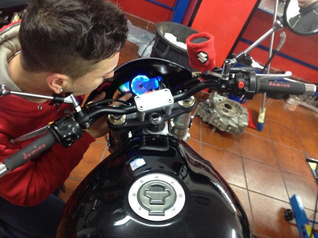

Ok eccoci qui... pubblico il lavoro fatto, così che possa essere utile a qualcun'altro...anche se il "supporto" è casereccio e "temporaneo" in attesa di risolvere con qualcosa di più solido ancora.
Innanzitutto... come detto, l'idea era di collocare il Koso tra i due Riser...con il problema però che l'apparato misura esattamente qualche millimetro di troppo per incastrarsi alla perfezione ... quindi si rende necessario alzarlo a livello dei riser.
Foto pre-lavoro
mi sono procurato una sorta di "guarnizione" (nel mio caso ho preso il supporto da volante del vivavoce da auto parrot che non utilizzavo, ma per esempio una camera d'aria o qualcosa del genere può funzionare benissimo (costo 0 €)
ho comprato in uno store di articoli per il fai da te conosciutissimo, delle "fascette" e delle "basette" da elettricista comunissime (spesa ridicola di forse 2 €)
dalle basette (circa 3x3 la misura) ho eliminato il biadesivo e ne ho limato via una parte così da farle "sparire" sotto il Koso...in pratica le ho portate alla misura esatta del biadesivo con velcro della 3M compreso nella confezione. Ho utilizzato due basette affiancate.
a questo punto, unendo il tutto, arrivavo esatto alla misura necessaria per non toccare nei Riser
quindi ho assemblato il tutto ... altezza circa 1 cm
e poi a seguire, è stato montato il Koso...ed ecco il risultato finale... il supporto sparisce praticamente del tutto...la prospettiva inganna un po'
...con la chicca dei 30000 Km raggiunti proprio nel giro "inaugurale"
Il "supporto" direi che fa assolutamente il suo dovere e tutto funziona alla perfezione...a questo punto ho più tempo per cercare qualcosa di più "carino" e stabile (anche se comunque questo è ottimo e.... a costo praticamente zero
