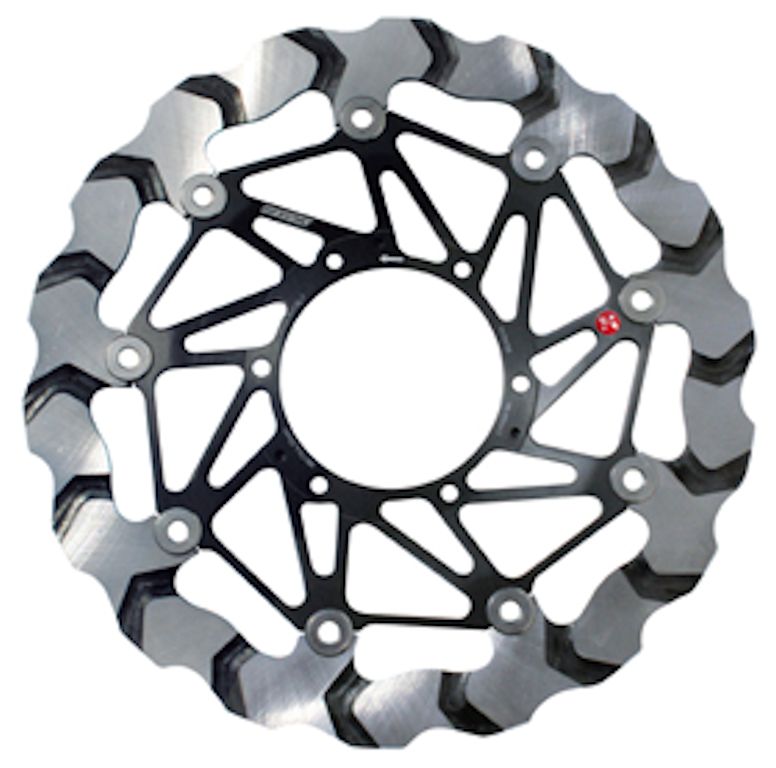

...e per la cronaca adesso ci sono anche i dischi Batfly :wink:

r----y ha scritto:...e per la cronaca adesso ci sono anche i dischi Batfly :wink:
Cazzarola, esteticamente "violenti" :o

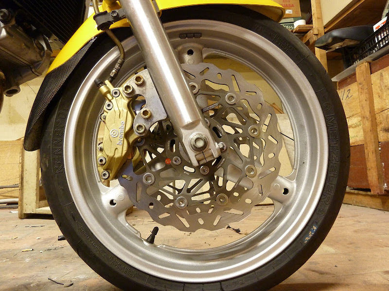

Messaggio da r----y » ven giu 21, 2013 11:05 am
Sperando di non violare la privacy...
questi sono quelli che ha montato dip :P

Ormai mi tengo i Braking della foto
