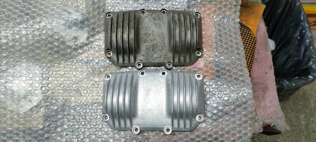

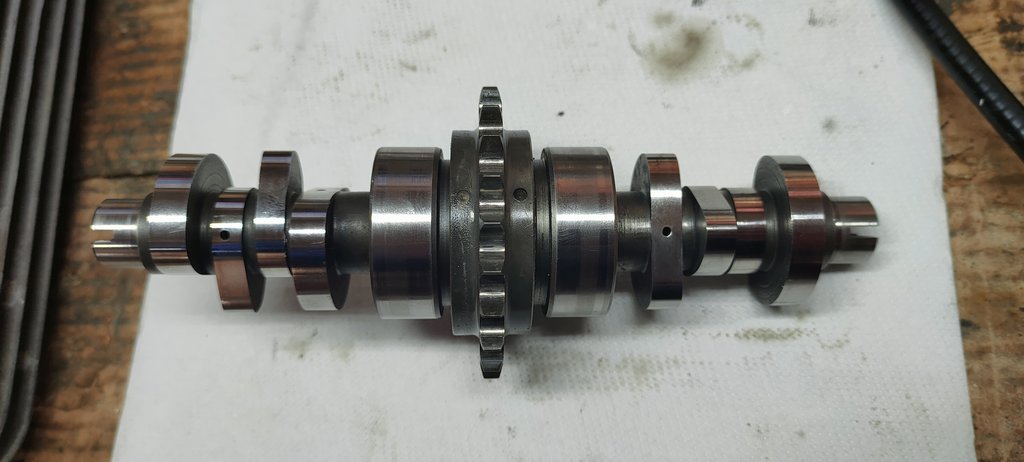

Dunque, sono andato avanti con il lavoro di preparazione della testa, pensando erroneamente di poterla "chiudere" e metterla da parte in attesa dei cilindri: non sarà cosi, o meglio, lo sarà solo parzialmente perché non avevo considerato che la catena di distribuzione passa in mezzo ai due cilindri ed il pignone superiore è tra i due alberi a camme. Quindi posso montare tutto, tranne i registri di un cilindro, in modo da poter sfilare un albero a camme, inserire pignone e catena distribuzione, rimontare l'albero e alla fine i registri valvole.
Vabbè, nel frattempo vedo di prepararla completamente, oggi ci ho messo "solo" 5 ore per ricomporre i bilancieri...Dio benedica i Testastretta, su quel motore ci ho messo un'oretta a ricomporla ed ha lo stesso numero di valvole!!!
Domani vedo di montare i registri che mancano e quindi misurare bene i giochi, ordinare i registri e montare solo quelli di un lato.

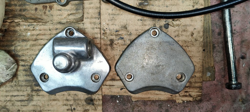

Ho realizzato un piccolo pezzo per una modifica da apportare. Racconto la storia, perchè è interessante.
Praticamente, l'olio viene pompato verso la distribuzione tramite dei condotti, lubrifica prima di tutto la sede degli alberi a camme, poi l'olio prosegue al loro interno ed esce dai forellini sui lobi delle camme. Peccato che non abbiano previsto di tappare l'albero dal lato opposto (lato pignone per capirci), così i primi modelli si sfasciavano. Quindi decisero di effettuare una campagna di richiamo e montare dei tappi di alluminio all'interno , prima del pignone, ma i primi fatti erano troppo piccoli e si muovevano. Nei casi più fortunati producevano solo della limatura che poi....andava a bloccare la pompa olio, nei casi peggiori si sfilavano proprio finendo triturati con conseguenze peggiori. Gli ultimi esemplari non dovrebbero avere problemi in quanto i tappi sono dimensionati e dovere, solo che non hanno una sede od un fermo, così c'era sempre il rischio che possano muoversi magari per temperature di lavoro estreme o per un semplice errore di produzione.
Questa è storia, anche abbastanza nota tra chi conosce il modello, ma gironzolando per il web ho scoperto che,negli USA (ovviamente in Italia non se ne parla nemmemo per sbaglio) vendono un cilindretto diametro 25mm lungo 30mm circa, con due oring che va posizionato tra i due alberi a camme, per fare da tappo...ai tappi, ma anche all'olio. 110$ più spedizione...così mi son messo al tornietto ed in un ora circa ho realizzato il pezzo e montato.
Ho revisionato completamente i due cappellotti laterali, lucidandoli esternamente, con un risultato che a me soddisfa parecchio e pallinato i coperchi punterie che quindi son pronti per il montaggio.
Oggi è arrivato anche il godronatore per il tornio, se riesco domani voglio fare una prova e poi vi spiego il motivo

Ecco perché era così poco affidabile, quel motore...
Questa notizia dei tappi, la conoscevi di tuo perché appassionato di questo modello di moto, o l'hai scoperta dopo? Si trovano notizie del genere in rete?per moto così "vecchie", intendo, e poco diffuse.

Lo sapevo perché mi ero documentato già anni fa, proprio perché attirato dal modello di moto.
Non è l'unica magagna, ma forse la peggiore. Quando si decide di acquistare questo modello è fondamentale sapere il numero di produzione di motore e stare attenti che "sia oltre un certo numero" perché così, in teoria, ci sono gli aggiornamenti più recenti e affidabili.
