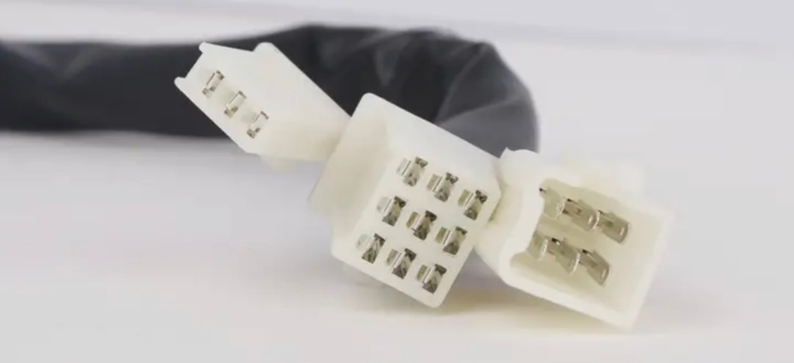

E usare dei connettori maschio/femmina del genere: https://www.ebay.it/itm/372659268956 ?

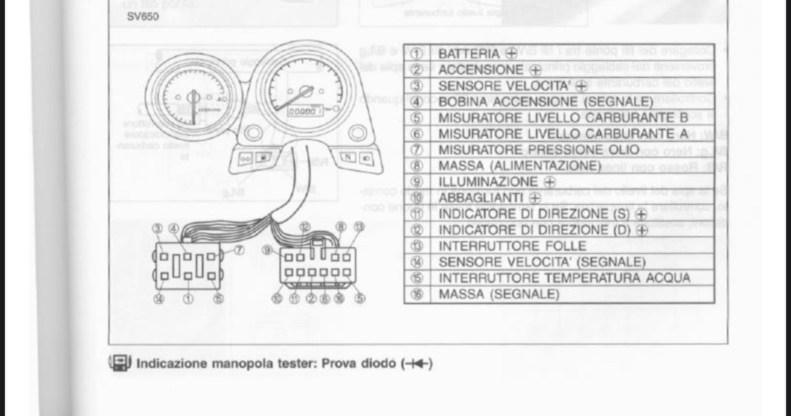

Quindi,partendo da questo disegno,devo collegare i 7 fili del contamarce,montato sul quadro strumenti con il cavetto che mi devo procurare da 7 fili + i connettori maschio/femmina che vanno nel cavetto che mi procurerò giusto?
Poi,collegato il contamarce al cavo procurato(che sarebbe una prolunga per portare i fili del contamarce al cavo gps nuovo),li collego con gli spinotti, se sono riuscito a trovarli,caso mai li saldo a stagno e copro con gomma termo restringente o altro,il positivo del contamarce lo saldo nel positivo del cablaggio moto.
Ah,siccome il primo gps detto in siciliano u spasciavu🤣🤣(l’ho distrutto),mi è rimasto il cavetto,lo posso utilizzare giusto?
Quello che rimane è collegare il gps da 7 fili al cavo moto da 4
Cosa devo fare?

Nel GPS sdoppiare il filo della folle.
Uno va alla prolunga, l'altro al filo rosa ( vado a memoria, ti sto rispondendo dal bar...) del connettore dove era collegato il GPS di serie.
Se il nuovo GPS avrà il contatto di massa, dallo stesso connettore prendi il negativo, filo nero/bianco.
Gli altri due fili li lasci scollegati ed ottieni allo stesso prezzo anche la modifica T.R.E.
Male non fa, miracoli neanche.
Ma la consiglio sempre.
Carburatori forever!

E usare dei connettori maschio/femmina del genere: https://www.ebay.it/itm/372659268956 ?[/quote]
Ecco, questa è una buona soluzione!
Prendendo due maschi e due femmine a 9 pin il lavoro viene più pulito.
Userei quelli a crimpare, altrimenti siamo sempre nella situazione di dover giunta re i vari fili...
Coi connettori è più comodo installare tutto ( prepari i cavi a banco) e in caso di necessità, se devi smontare per manutenzione, non devi tagliare i fili ma basta staccare i connettori.

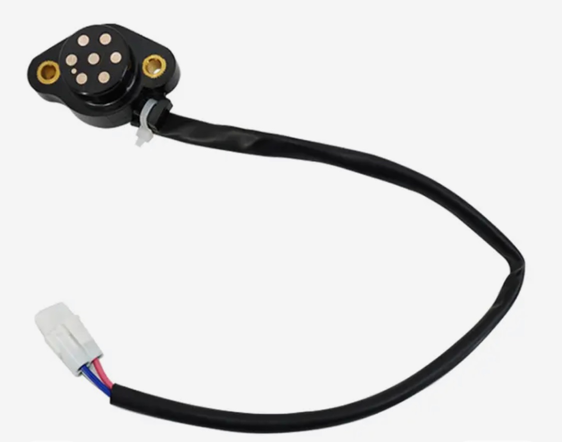

Immagine Ho collegato il contamarce al cavo,che praticamente è il cavo del precedente gps.Immagine Ora è arrivato il nuovo gps,strano ma è diverso dal primo,in questo nn ci sono fili sdoppiati,solo 6 fili collegati al connettore più uno singolo(sarà la folle),da qui devo collegare il contamarce al nuovo gps(naturalmente prima devo sapere i relativi fili giusti di ogni marcia e collegarli)

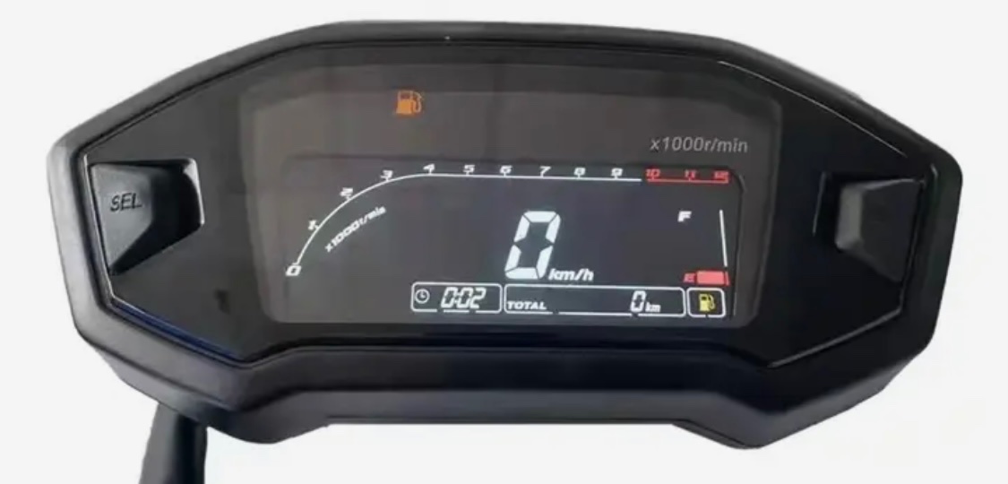

Ciao a tutti ragazzi sono Stefano ho appena preso una sv650 primo modello, ho preso una strumentazione digitale su AliExpress che ha il contamarce integrato nel display, ho letto tutta la discussione e vorrei provare a mettere il Gear Position Switch delle foto quello senza massa e con 7 fili, sapete se questa tipologia di strumentazione legge le marce dal GPS? La strumentazione è questa e questi sono i cablaggi, c’è in pratica un connettore a 6poli dedicato alle marce che andrò a collegare al GPS, può funzionare che dite?

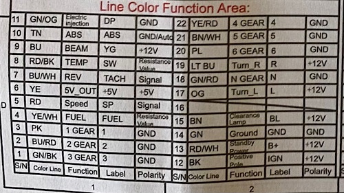

Questo è lo schema delle nuova strumentazione che ho ricevuto e che monterò, sembra proprio che il conta marce funzioni con il negativo quindi devo solo mettere il gps nuovo e dovrei avere tutto sulla strumentazione, per la spia benzina sai come posso collegarla? E poi devo collegarci l’indicatore livello carburante A oppure il livello carburante B ?
Messaggi: 4969
Re: Contamarce 650 prima serie ( carburatori ) autocostruito
Messaggio da dip » gio apr 20, 2023 1:19 pm
Confermo il GPS.
Messo il nuovo e collegato i fili, funziona.
Come anticipato, potrebbe servire il contatto di massa, ma solo se non indica le marce.
Per l'indicatore del carburante, non so se funzionerà.
O meglio, se è un indicatore di livello NON funziona di sicuro!
La SV ha due soglie, riserva e "fra poco spingi".
Suppongo i fili A e B.
Ma non sono contatti. Sono due resistenze che cambiano valore fra immerse nella benzina ( fredde) e asciutte ( calde).
Non conosco i valori.
Non mi risulta che qualcuno sia riuscito ad utilizzare la sonda originale con un diverso ( dall'originale) indicatore di riserva.
Carburatori forever
