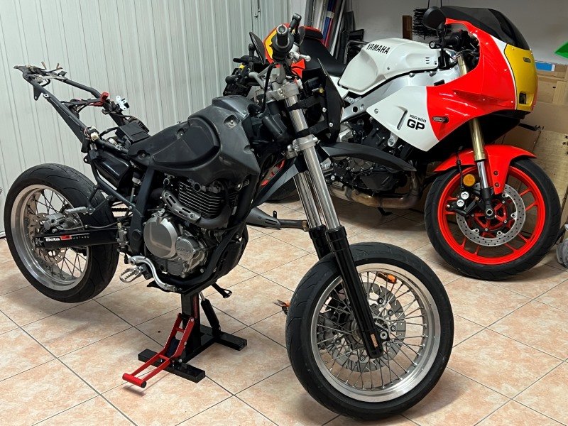

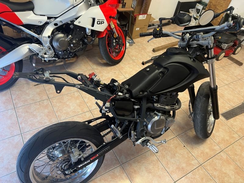

Messaggio da stez90 » dom ago 10, 2025 6:51 pm
Una rinfrescata era d'obbligo. Pulite tutte le plastiche, fatto tornare nero ciò che si riusciva, una passata di ceramico sulle plastiche sbiadite che tanto peggio di così è difficile fare.
Avevo anche fatto cambiare la pompa freno, un po' meglio ma nulla di che, a parte la scomodità della leva. Non so con che criterio la gente progetti leve a sezione quasi quadrata...
Ho colto l'occasione per pesare la moto, da nuda come in foto son 125kg (con circa 6-7l di benzina dentro) ripartiti 65 ant e 60 post. Rimontata in ordine di marcia si sale a 140kg, 67 ant e 73 post. Solo il silenziatore totalizza 5kg. Considerando la benzina imbarcata e la batteria al litio devo dire che son stati onesti nel dato dichiarato (133kg a secco).
