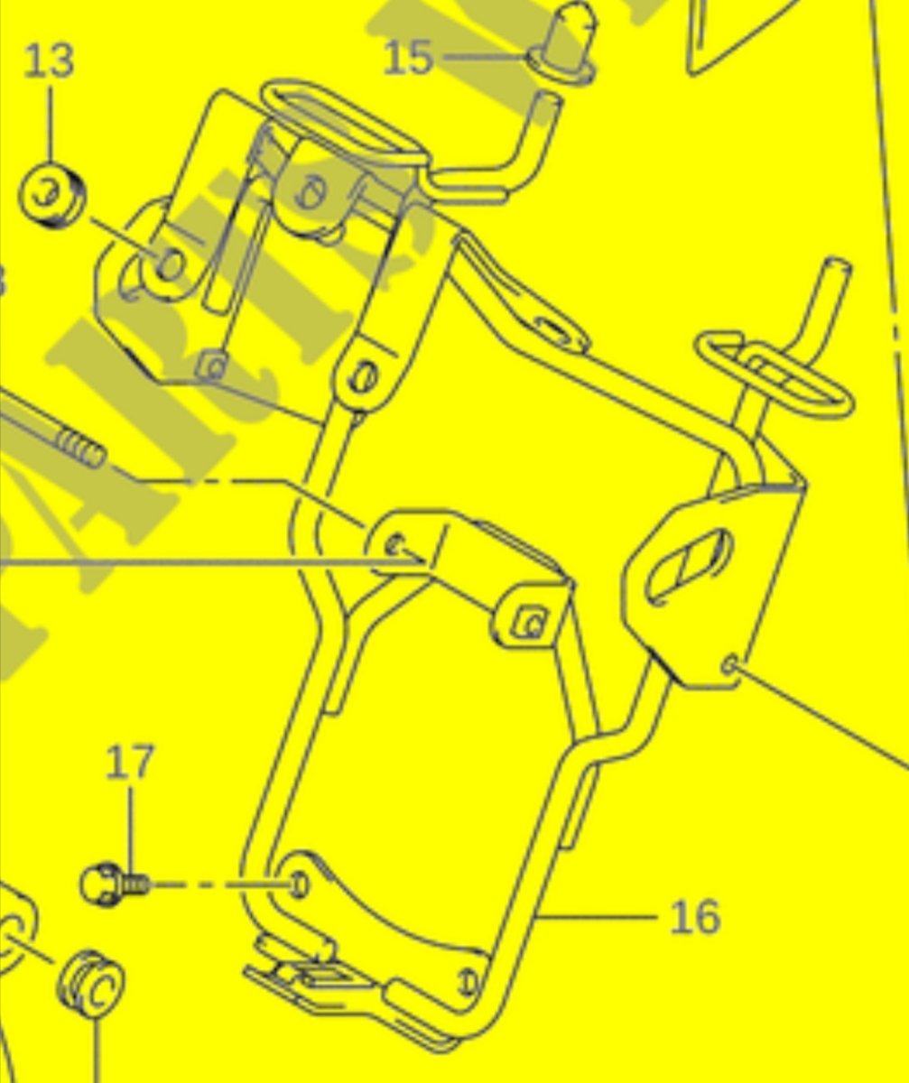

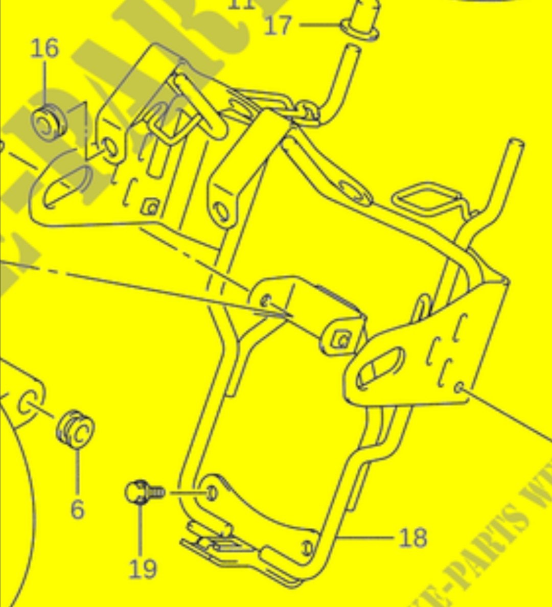

Altra questione, lo so magari mi direte ma perché non hai comprato direttamente la versione standard?! Eh, anche voi avete ragione.
Oltre al manubrio, ho provato a cercare un cupolino, ma a differenza della versione A, per la X non si trova niente di niente. Quindi ho pensato ma se provo a mettere il cupolino della versione A? E anche qui, se potete darmi conferma, dovrei sostituire il telaietto del supporto faro, ho allegato le immagini. E anche volendo cambiare il telaio sono costretto a togliere i cavi acceleratore ecc.. perché passano attraverso.

Re: Trasformazione SV 650 A 2018 in SV 650 X
Si sono d'accordo, il problema è che devo sostituire il supporto faro perché è differente tra versione A e X.
