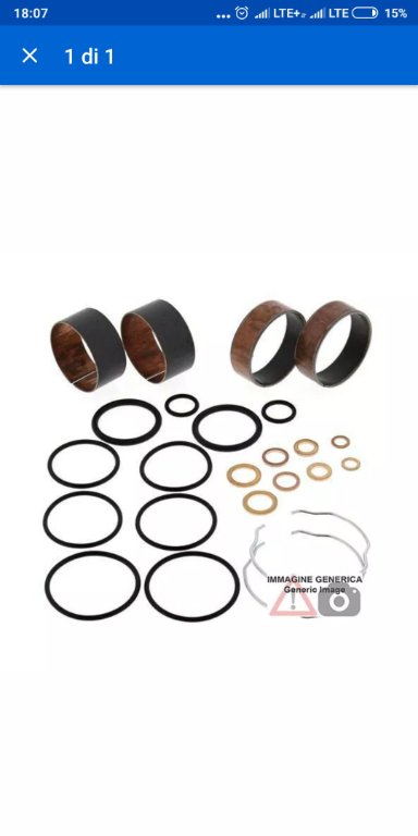

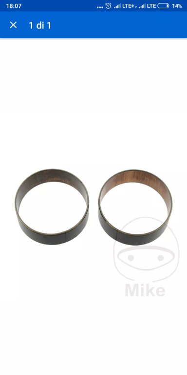

Un'altra cosa, sostituisco solo le boccole esterne o sostituisco sia interne che esterne?

nella forcella dell'sv, che ho smontato su qualche decina di esemplari, le uniche parti soggette ad usura sono paraolio e boccole. I parapolvere si cambiano perché costano poco. Per il resto, se proprio uno vuole fare il pignolo ossessivo compulsivo può cambiare la rondella del bullone che blocca il flauto sul piedino, l'oring del tappo forcella e l'anellino interno che blocca la risalita del paraolio e che tende ad arrugginire. Tutte cose che personalmente mi ha sempre fregato 'na sega di cambiare.
Grazie per il consiglio!!
Mi puoi solo confermare che devo cambiare sia boccole interne che esterne? Tra i due kit che ho messo nelle foto poco più su, quali dei due dovrei prendere?
Inoltre, serve qualche estrattore per le boccole? Se riesco faccio tutto questo weekend

le boccole si tolgono con un cacciavite.

Cambia le boccole, i paraoli e i parapolvere, ma tieni l'olio vecchio che olio vecchio fa buon brodo.

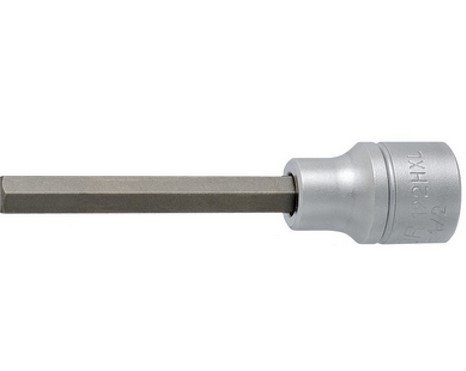

Raga ho un problema..il bullone sotto il piedino della forcella (definito dal manuale cilindro forcella) come cavolo lo svito? Ho provato a fare leva con una normale chiave ma non ne vuole sapere, é stretto a morte

Se per normale chiave intendi la brugoletta a gomito ovvio che non sviti. Devi usare MINIMO un buon cricchetto ed una bussola ad esagono maschio lunga(come in foto); ma è anche capace che, se riesci ad allentarlo, ti ruoti tutto il flauto interno. Serve quasi sempre la pistola svitatrice, con lo stesso tipo di bussola.

Messaggio da ^Juza^ » lun feb 24, 2020 10:26 am
segui il buon yoda

Pistola pneumatica è l'unico strumento se non riesci a bloccare il pompante interno.

Messaggio da yoda » lun feb 24, 2020 12:26 pm
Aggiungo...personalmente, data la semplicità della forcella dell'Sv, ho sempre ottenuto ottimi risultati usando un pezzo di manico di scopa di legno, infilando la parte a punta nella testa del pompante, riuscendo così a bloccarlo abbastanza da evitarne la rotazione anche senza usare la pistola :wink:
