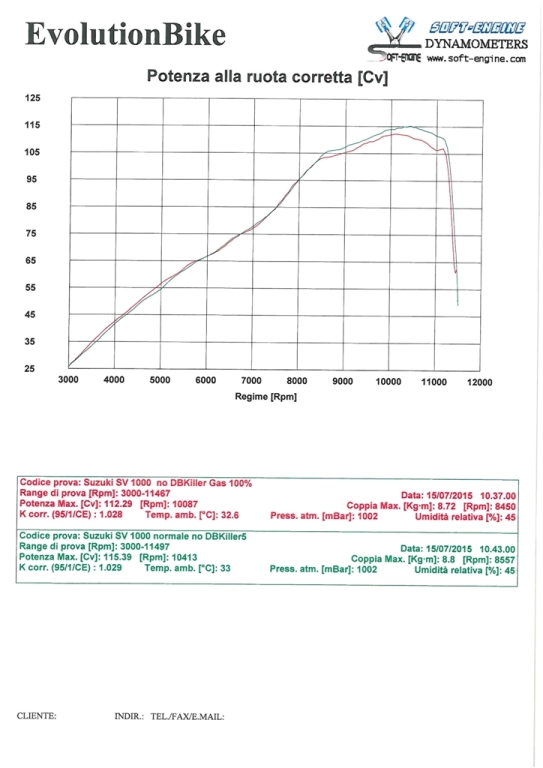

Ciao ragazzi
Ho una SV1000 del 2006 con 29000km, scarichi Fresco.
Inquesti giorni ho deciso di far rimappare la centralina e il risultato senza dbkiller è questo.
Purtroppo non ho il grafico della coppia..
Cosa ve ne pare? :wink:

Suppongo, visti gli orari delle prove, che il verde sia quello con la centralina ottimizzata...
Dalla descrizione sembra il contrario.
Buono direi.
In alto, la coppia sicuramente è più regolare, dovrebbe continuare ad avere spinta anche in prossimità del limitatore.

Ricordo che nelle varie prove l'SV1000 era accreditata di circa 108 cv alla ruota.
Ottenerne 115 è un grande risultato, tuttavia mi sembrano un pò tanti con i soli terminali
La centralina che hai rimappato è la Power Commander, la Rapid Bike o la centralina originale?
Monta anche il filtro aria K&N o BMC?

Ho fatto rimappare la centralina originale..
Il preparatore mi ha detto che è un risultato notevole per avere solo gli scarichi.. :)
Io l ho fatto soprattutto per eliminare le fastidiose irregolarità che avevo ai medio bassi però ora è davvero goduriosa e allunga bene bene..

Vabbè non è proprio una mappatura, ti avrà dato qualche punto di benza in più al posto giusto con la Yoshi Box
a maggior ragione i risultati sono ottimi
cmq quel motore caga ancora tanti cv per essere un twin
La mia K ne ha 115 alla ruota dopo interventi molto più radicali, insieme però a 100nm e un'erogazione un tantino diversa :asd:
